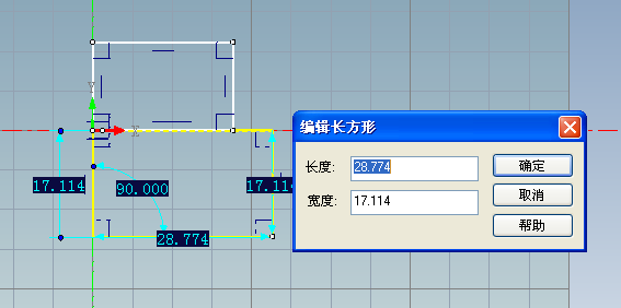

发表于 2010-9-3 08:42:00 | 显示全部楼层
你的实体的版本号?怎么会是白色的呢?
我的是2008版的,是这样的,
画的过程是黄色,画好了是白色
画图时用右键拉动,放开后就可以输入数据了

 楼主| 发表于 2010-9-3 11:23:00 | 显示全部楼层
回复 4# caxadaxia 的帖子
我的也是2008版的,我是单击坐标原点后不松左键的情况下拖动,然后松左键的同时按下右键就可以编辑长宽数据了,搞不清哪不对。

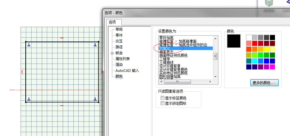

发表于 2010-9-6 10:45:00 | 显示全部楼层
可以在“工具”→“选项”→“颜色”中修改欠定义的颜色,如下图:
