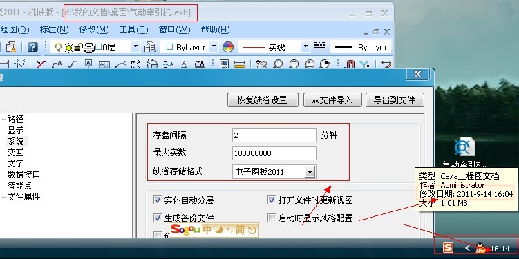

发表于 2011-9-14 16:20:00 | 显示全部楼层
自动存盘是什么意思?
为什么2分钟过去了,10分钟也过去了,文件左下角虽然提示在自动存盘
但是文件属性的时间为什么不变,意外崩溃连文档恢复都没有!
中午吃饭的时候ctrl+s存盘一次,下午3点多崩溃,在打开图像还是上午的图,几个小时都没见存下一点东西。
刚刚特意试了一下,10分钟,5分钟,2分钟。。。。
原文档没有变化,appdata下的temp里也没有文件,那这个存盘存到哪里去了?
希望这个存盘能够实实在在的看得见
最简单的,看看word的自动存盘,起码崩溃了,关闭了,还能轻轻松松的恢复文档出来
补充一下:截图之前我是刷新过的~~
【WJP】自动存盘的文件和Ctrl+S 保存的文件没有关系。到2分钟了自动存一次,存到了appdata\temp中,eb$格式。如果用Ctrl+S正常存盘并退出软件了,自动存盘文件会清除的。原路径的EXB文件修改时间是Ctrl+S存盘才会更新的,自动存盘不会改这个文件。

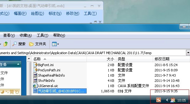

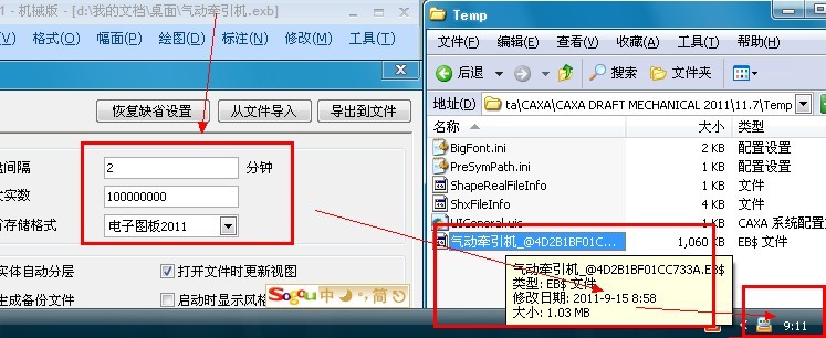

发表于 2011-9-15 09:13:00 | 显示全部楼层
自动存盘是保存临时文件,如果是自动覆盖文件的话可能会出大事的。
这个临时文件在软件出现问题时,可以在新建窗口的恢复文档选项卡中看到。
不过临时文件打开后就会删除,因此恢复后请先另存。
另外每次一正常保存都会清除这一段时间的临时文件,因此无需担心临时文件累积过多成灾的现象。
zhangfan 发表于 2011-9-14 16:57:00
我依然给个全景图出来~~请解释一下,顺便说下目前的存盘机制
其实07版的 增删操作次数存盘机制是比较实用的~这样可以保证前次修改保存一大部分~比时间间隔存盘保险
