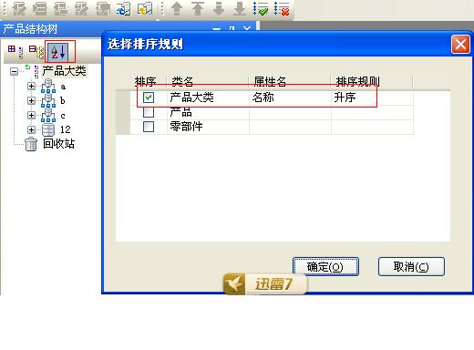

发表于 2011-9-16 13:15:00 | 显示全部楼层
默认的就是按产品大类的名称首字母来排序的,也可以设置,如图

 楼主| 发表于 2011-9-16 15:11:00 | 显示全部楼层
回复 8# zhangxian 的帖子
谢谢,看到了,以前从没在意有这个功能,呵呵

发表于 2011-9-16 09:08:00 | 显示全部楼层
R4里面有排序设置了
