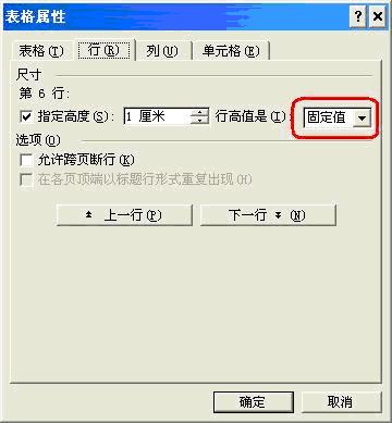

如图:
签名撑破格子了,怎么办?
设置了行高,和固定列宽,却还这样子。我希望是固定的行高列宽,要怎么样做到呢?

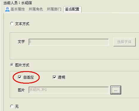

发表于 2011-9-21 17:37:00 | 显示全部楼层
行高为固定值,签名图片设置为自适应

 楼主| 发表于 2011-9-21 17:46:00 | 显示全部楼层
行高为固定值,签名图片设置为自适应
[size=......
syxg 发表于 2011-9-21 17:37:00
是这样设置的,还是这样子。

发表于 2011-9-22 08:38:00 | 显示全部楼层
回复 5# cobbits 的帖子
附件中档案室和电子文档库这两个单元格的行高没有设置为固定值

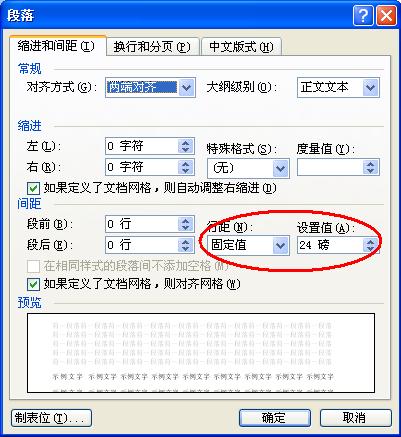

176
30466
发表于 2011-9-22 10:43:00 | 显示全部楼层
文字和图片在同一行不能很好地协调,试一试这种方法:选中档案室单元格,设置段落的行距为固定值24

 楼主| 发表于 2011-9-22 11:55:00 | 显示全部楼层
syxg 发表于 2011-9-22 10:43:00
谢谢,还是不行。
最后,将档案室这格折分成二格,签名单独一个单元格,就OK了。
