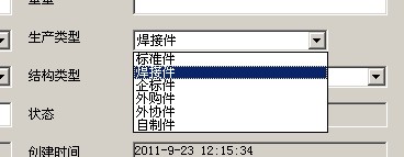

我在FormDesigner里定制好了如下图,生产类型里增加了一个焊接件

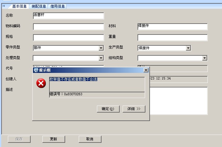

我点击属性编辑,生成类型选择焊接件,点击更新,就报错,请我在FormDesigner还有哪个属性需要定义一下的?
如何添加一个生产类型的,可以做到如下图?

这个不可以在FormDesigner里面定义的,这个比较复杂。写在数据库表里的,在T_PartSourceType表里的。

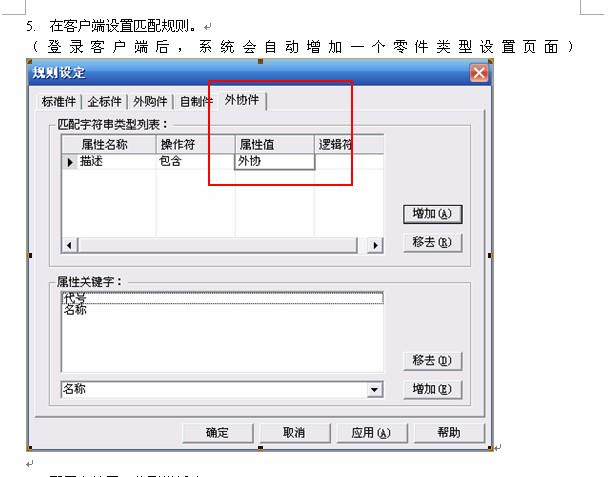

你好,问下,怎么增加一个生产类型呢?在匹配规则里也可以进行定义的!
谢谢!是否可以增加一个焊接件,批量入库的时候,可以自己进行匹配,定义是焊接件
