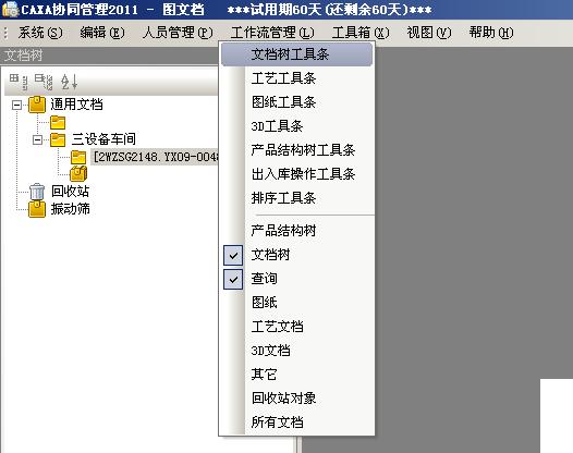

大家好,图文档菜单栏功能,右键快捷功能,能不能隐藏掉啊,比如“编辑”,“帮助” 啊。这些功能。

可以,菜单对应的有XML定义文件,在XML文件中删除不想要的菜单项即可。

能说的详细点吗 我不知道在那个xml文件里啊

如果只是隐藏某些右键功能,可以直接修改菜单定义文件。
具体路径2011R3和2011R4,以及根据操作系统不同,安装位置略有差异
可以搜索一下:
\CAXA\CAXAVAULT\9.0\Template\uimeta\CaxaVault\command.xml
可以删除其中不想显示的部分。
但是修改前,请一定备份原文件,以防误操作。
