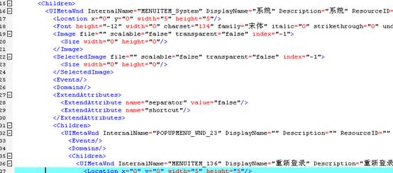

先下载UltraEdit工具:
改主界面上的系统菜单方法:
ultraedit 打开Command.xml文件, 比如需要删除系统菜单下的重新登录功能:
先搜索
DisplayName=”重新登录”, 注意看上图左边的那个
,可以点击折叠,
删除<UIMetaWnd></UIMetaWnd>就可以去除重新登录菜单项
文档树删除方法:
打开Application.xml文件, 搜索文档树
像上图操作,删除。
结构树上右键菜单的删除方式:
找到对应的位置将ContextMenu=””里面内容清除
