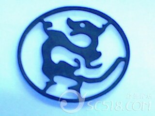

我倒是建议你做成bmp位图,使用图像浮雕功能来加工,那样可以有深浅变化,加工的时候,尽量吃刀量小一些,费点时间,多走几次,效果应该会好一些。

精雕机加工最好,加工中心也可以干,效果不好,精铣路径间距要小

看了,最好把尖角处理为圆角。要铣的话,用R1的平铣刀吧,效率低哟。建议用线切割机床加工。QQ1715556322

谢谢,材质为黑色石头
