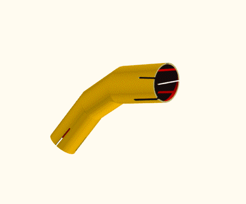

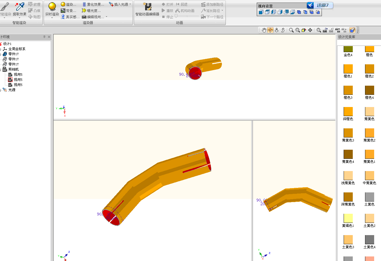

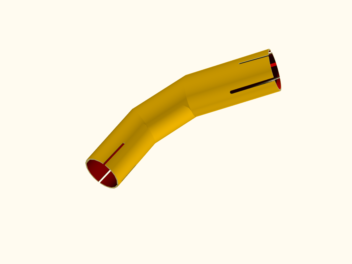

发表于 2011-9-30 22:30:00 | 显示全部楼层
做了一个!
不太象 湾度不好 如果老师能指导就感激不尽 谢谢 了
gif
gif
gif
gif
gif

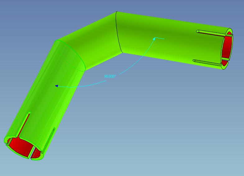

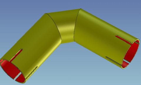

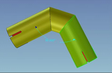

发表于 2011-10-1 18:49:00 | 显示全部楼层
交作业
基本操作,只是注意:1、扫描的时候把第三步允许尖角扫描选上;2、切缝用的是孔类键然后都是三维球操作。
只是有一个问题,如果这类管道弯折的多了,里面要改变颜色选不上面啊,百思不解。
