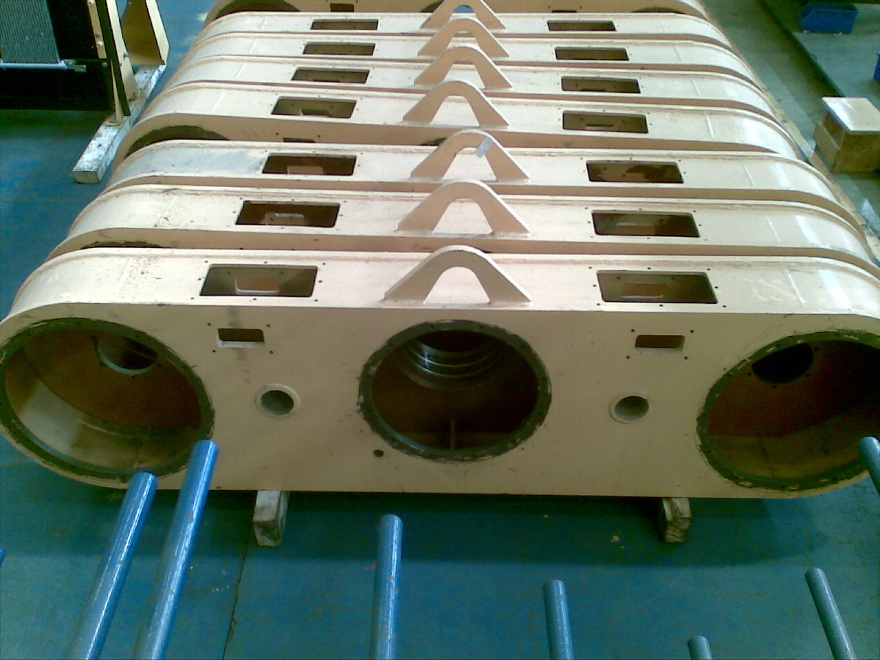

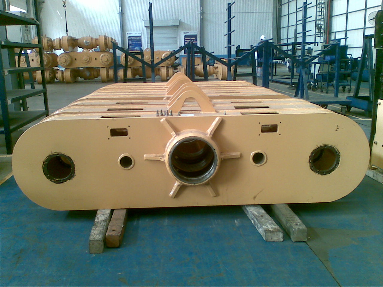

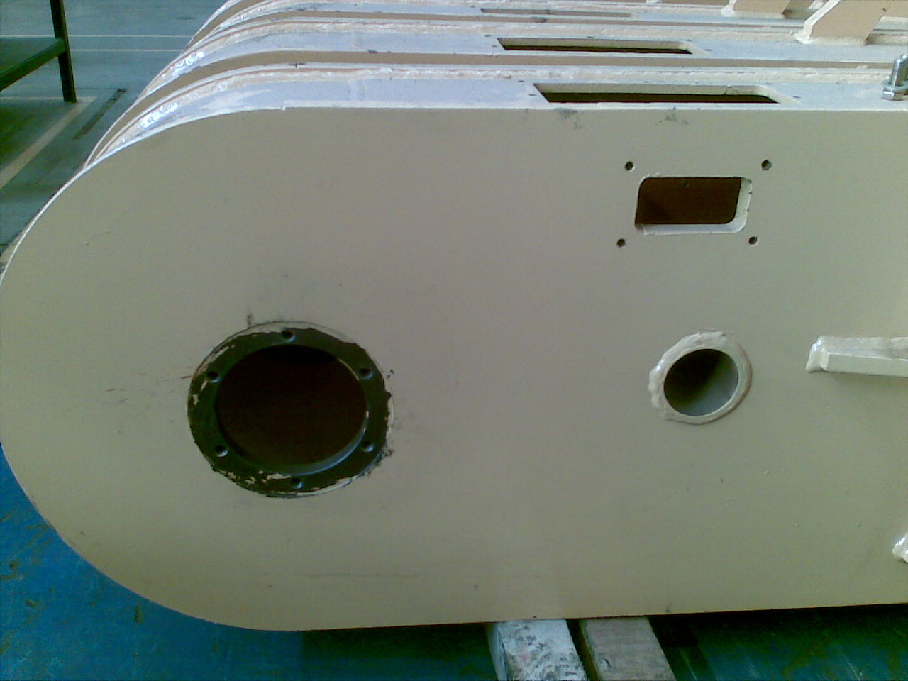

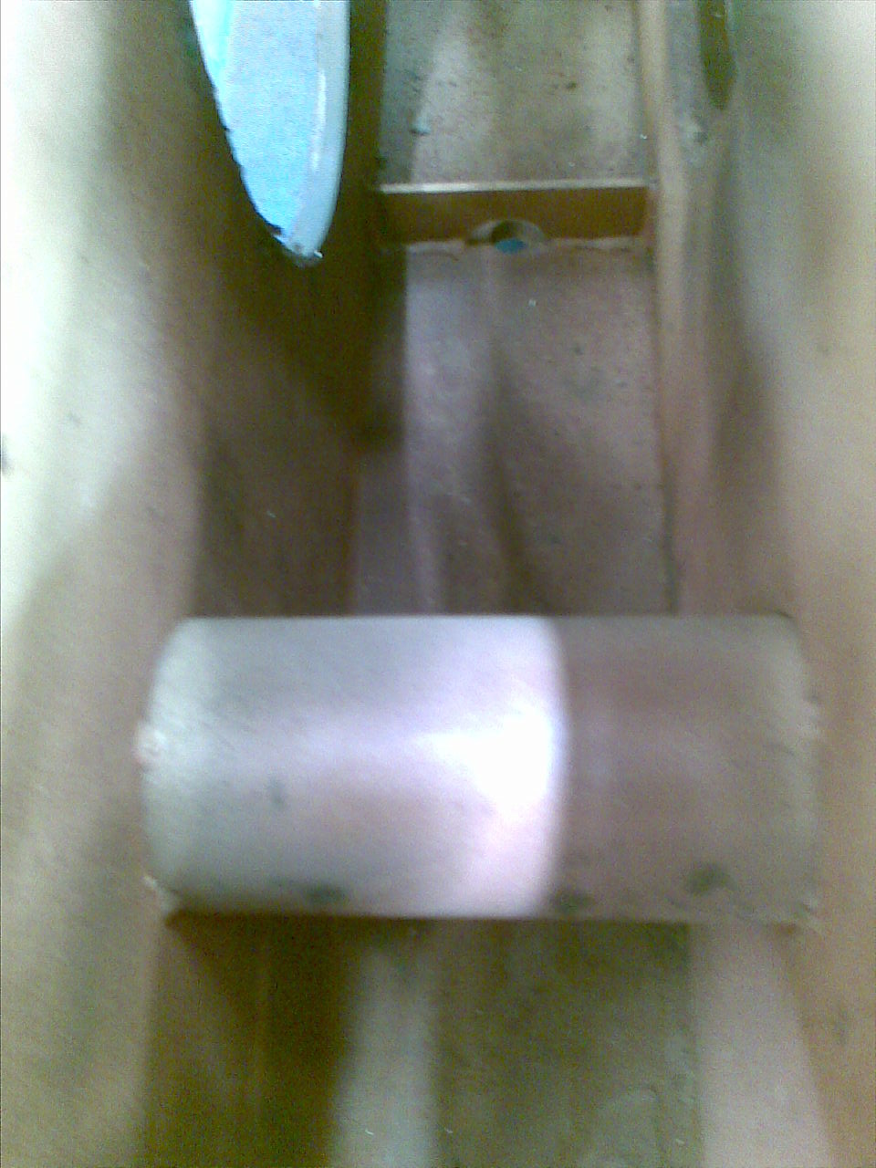

本人要做一个工装设计,求助各位高手提供设计思路或建议。
平衡箱主要由左板、右板、围板(两弯板、两平板)拼搭而成,结构图见附件

应该说难度不大,但应该有尺寸,就可以画了。

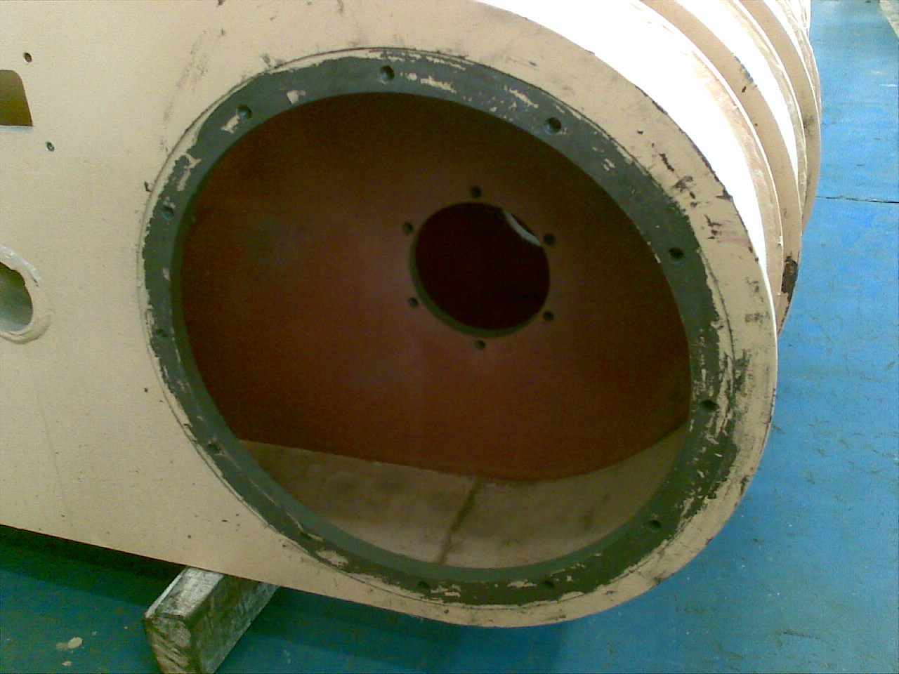

粗看一下,加工难度应该不大。按图纸基准要求确定定位面,先粗、精镗出三个孔至各项要求。

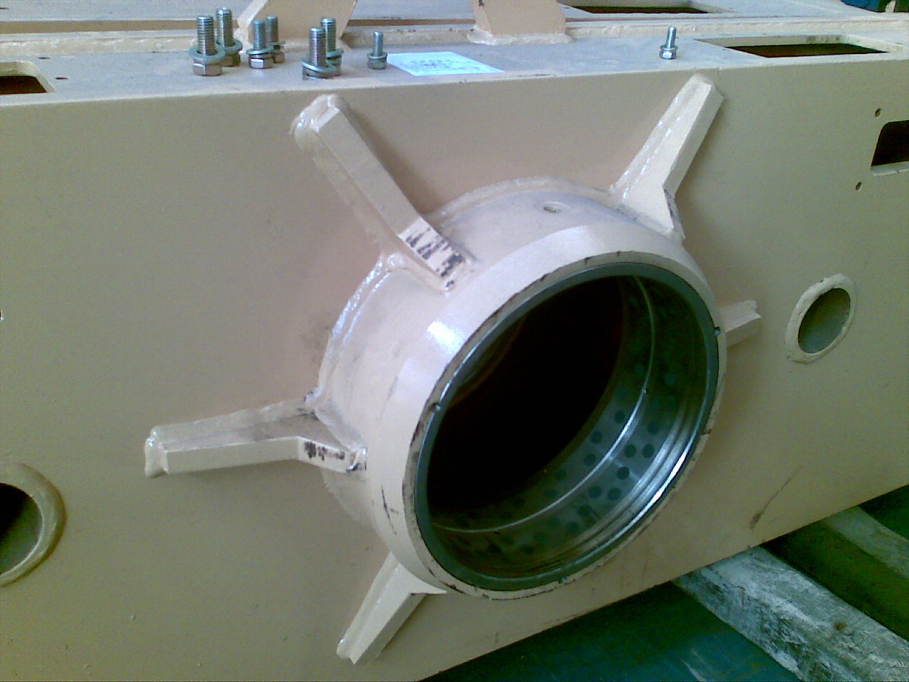

最好能够提供图纸及工艺而不是照片。精度要求不同,工艺路线不同,加工设备不同,所用的工装也是不同的
从照片上看,应该是加工三个孔,粗加工留余量后拼焊,然后在镗床上精加工,但没有尺寸,无法设计工装

得有尺寸和工艺路线啊
 楼主| 发表于 2011-10-6 20:10:00 | 显示全部楼层
回复 1# lanxin271 的帖子

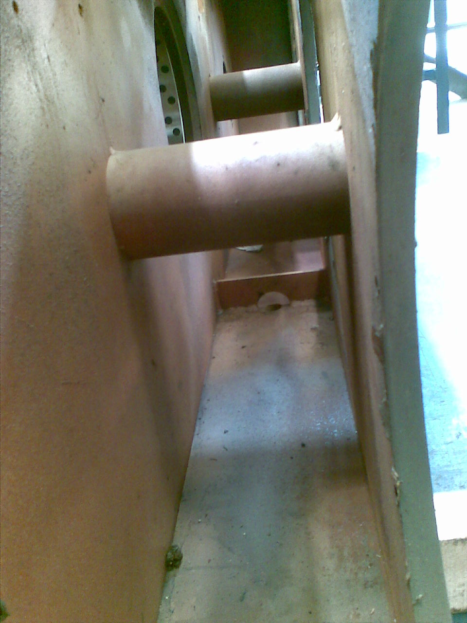

三个孔是先粗加工后拼焊再精加工的,三个孔都有同轴度要求。
 楼主| 发表于 2011-10-6 20:17:00 | 显示全部楼层
回复 2# laoxu1112 的帖子
三个孔是先粗加工后拼焊再精加工的,三个孔都有同轴度要求。我需要的是拼焊用的工装,左、右板和围板如何定位,请前辈指点。
 楼主| 发表于 2011-10-6 20:20:00 | 显示全部楼层
回复 6# 寒江雪 的帖子
您好。大致工艺过程如你所说的,我现在需要的是拼焊的工装,左板右板和围板的定位方式,请前辈指点。大致思路即可,谢谢啊!
