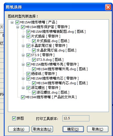

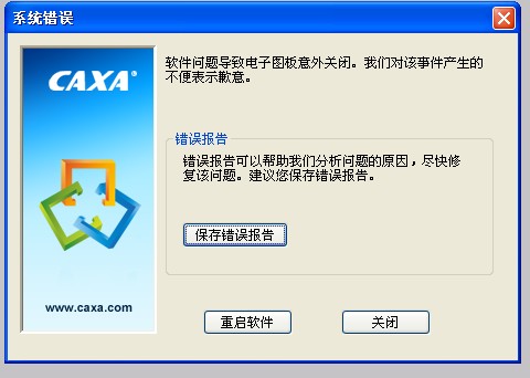

选择单张打印是正常的,但是使用批量打印时软件报错。

 楼主| 发表于 2011-10-8 13:59:00 | 显示全部楼层
附件为截图与出错日志

发表于 2011-10-9 09:23:00 | 显示全部楼层
可能是这些DWG图纸中至少有一张图纸的模型中没有图素。您可以逐一加入DWG进入排版打印看一看。如果方便的话,提供一下图纸,多谢

 楼主| 发表于 2011-10-9 10:57:00 | 显示全部楼层
附件为图纸与结构图
MB15AK锥形喷嘴.rar (269.64 KB, 下载次数: 1281)

发表于 2011-10-9 11:32:00 | 显示全部楼层
问题重现,谢谢。已经转开发人员调查。

14898
发表于 2011-12-19 10:58:00 | 显示全部楼层
12.6中应该解决了,请换12.6试一试,如果还有问题,请把图附上。
