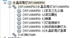

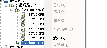

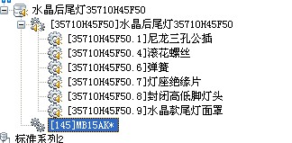

对于一个产品有好几个装配构成时
刚开始对于这个产品发布后,由于特殊原因其中一个总装的结构或图纸需要修改。对于这个总装重发布后,下面的零部件是可以根据需要删除的,但是如果有特殊情况这个总装不需要时,重发布之后这个总装是无法删除的,功能键灰化。只有将这个产品重发布后,这个总装才能删除。但是这个操作会增加另外一个产品下的图纸版本变化。
下面是几张截图说明
