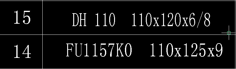

图号有空格
DH 空格 110 空格110x120x6/8
但是批量入库后就变成没有空格的了,都拥挤在一起
DH110110x120x6/8
客户说了很不容易区分,请问有什么好的办法吗?

现在是没有好办法。
因为入库时,系统确实自动过滤了代号中的空格。主要是担心空格位数不同,也会对代号产生影响。
考虑会在R5规格中,添加一个全局参数,来控制是否过滤空格。
