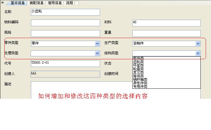

如何增加和修改这四种类型的选择内容?

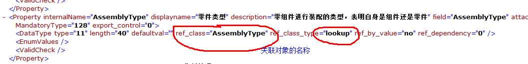

查看part.xml 看到 零件类型定义:
png
png
关联的类是 AssemblyType
1.找到
C:\Users\Public\CAXA\CAXA EAP\1.0\template\meta\class\AssemblyType.XML
在其中,添加类型数据。

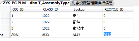

2.(对应数据库中的表名,可以打开xml文件,查看到  internalName="AssemblyType" )在 AssemblyType表中,添加一条记录。
png
png

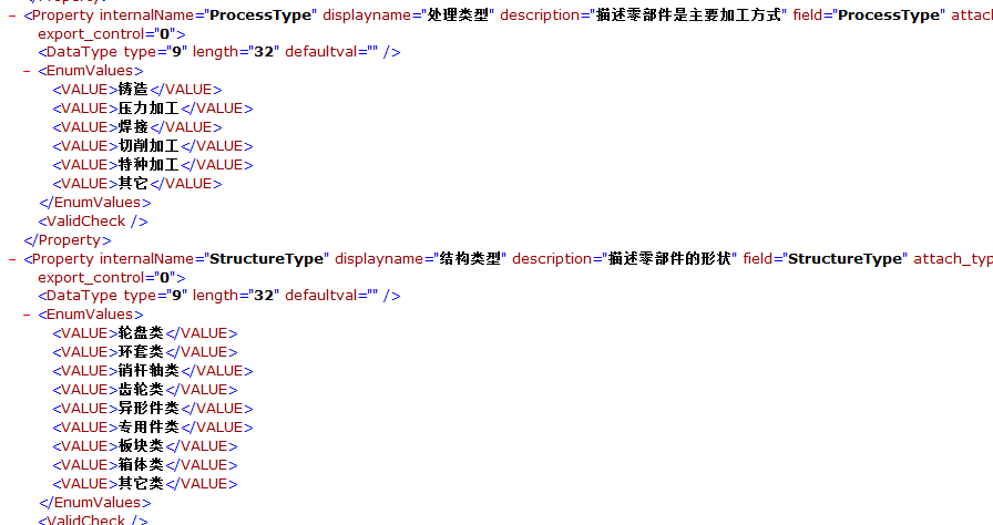

查看part.xml 看到 处理类型 和  结构类型 定义:
是枚举型的,可以直接添加选项。
png
png
