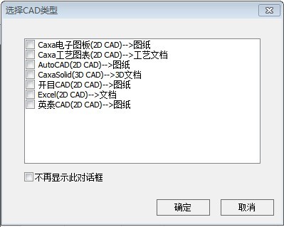

在批量导入3D文档里,没有solidwork的文件选项,是否不支持?
或者,可以用哪个选项来替代sw格式 ?

SW批量导入不在标准版本中,需要单独安装SW集成模块。
