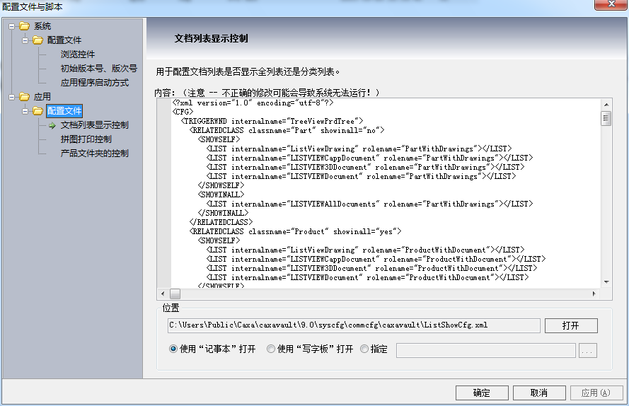

图文档有很多配置文件,在不同版本,存放的位置不同。
有时,需要修改,R4上常用的配置文件,可以通过界面功能直接打开:
客户端,【工具】---【高级】
png
png

回复 10# yaoyandong 的帖子
这些设置是在客户端的。
比如,不同客户端可以选择不同的浏览控件。
所以能自己修改也没问题。
如果是一个企业统一配置,可以用模板管理来设置必须更新的文件。模板管理是有权限控制的。
