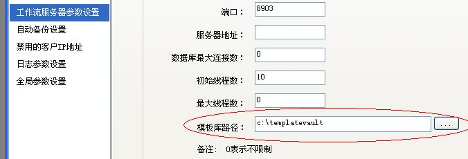

发表于 2012-1-5 12:31:00 | 显示全部楼层
在同一台服务器上将PLM 2011 r3升级到r4,当启动流程时则报错:说电子仓库中没有文件!
但仓库中是有文件的,客户端能浏览,并可以出库修改。
在安装服务端时,采用了默认安装路径,之后将备份文件粘贴到默认的电子仓库路径下。
哪位知道给解答下?谢谢!
16
89
发表于 2012-1-5 13:37:00 | 显示全部楼层
回复 16# 刘艳霞 的帖子
<P>工作流流程模板文件不在电子仓库中,在模板库路径中,查看模板库路径是否正确,路径:\templatevault\Template\workflow\WfTemplate</P>
