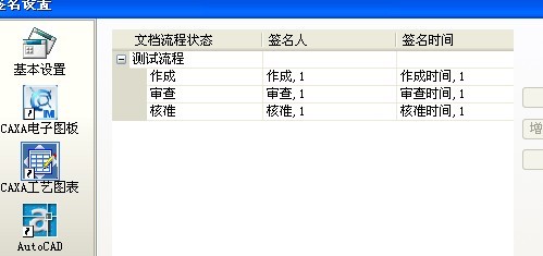

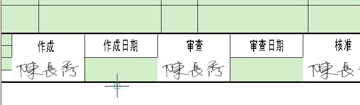

我的工艺图表在2011R4中怎么不能签名呢?
98
发表于 2011-10-28 11:35:00 | 显示全部楼层
这个帖子要顶起,需要高手指点,我试了也不能签名,也是2011R4版本的
98
发表于 2011-10-31 15:36:00 | 显示全部楼层
按照海波的做法设置了,时间还是没法签进去
请教大家
75
630
630
发表于 2011-11-2 17:45:00 | 显示全部楼层
逗号是分隔符,数字是行号。指的是一个属性对应多行的处理,如果只有一行,默认为0。两行为0、1依次类推
