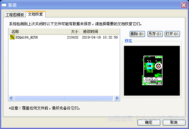

发表于 2019-4-16 10:54:28 | 显示全部楼层
bak文件是在文件保存的时候创建的,实际上就是把保存以前的文件改后缀名为bak,然后重新保存修改后的文件。
非正常关闭,会有自动保存的备份文件的,只是自动备份的间隔默认是10分钟。如果手动保存后,会删除原来的自动保存文件的。
非正常关闭后打开图板,不会自动弹出有临时文件的。在新建文件界面,会有文档恢复按钮的,点击后会出现上次非正常关闭产生的文件。如果没有出现有备份文件,可能是离上次保存后还没有10分钟就非法关机了。
