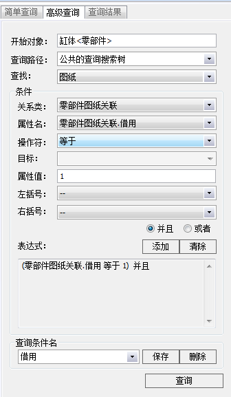

发表于 2011-11-7 14:12:00 | 显示全部楼层
更正一下。 LZ的用查询需求实现不了。
可以设置   零部件图纸关联.借用 等于 1
来查询  被借用的图纸借用。
无法查询没被借用的。
(直接用查询无法查询零件被借用的关联图纸。)
设置界面:
png
png

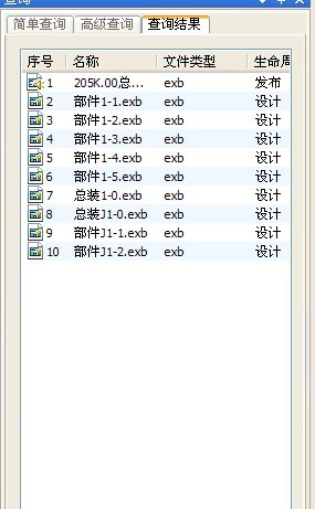

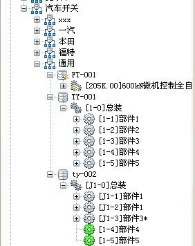

发表于 2011-11-7 14:55:00 | 显示全部楼层
我的 等于0的 查询的结果是:在选中的该产品结构树的节点下,所有图纸清单目录(除去借用件的)。这是我想要的。谢谢竺工。

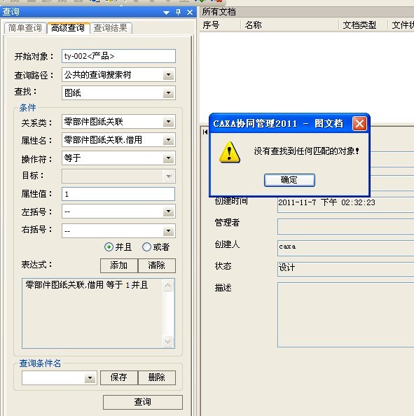

顺便再问一下:为什么等于 1的时候 查询结果是查询不到呢?而我选中该产品节点下的很明显存在借用件。
71

发表于 2011-11-7 15:06:00 | 显示全部楼层
附图。

发表于 2011-11-8 10:56:00 | 显示全部楼层
回复 6# zhangqingjun 的帖子
等于1 是 图纸直接被借用的情况。 不是零件被借用。
