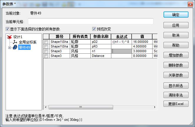

在本例中,将设计一个零件,其长度与其上的圆孔个数密切相关,将其圆孔个数n作为设计参数。
首先我们生成带有约束的二维草图,其中尺寸约束自动生成系统定义型参数;然后拉伸成实体;然后添加孔,生成孔阵列,阵列也会自动生成系统定义型参数;然后在参数间建立关系。

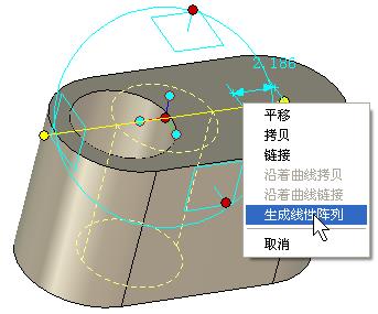

(6)从“图素”设计元素库中拖入一个孔类圆柱体,将尺寸改为长宽5,高度8。在孔类圆柱体在智能图素状态下,单击三维球按钮或按F10打开三维球。右键拖动三维球平面方向的外操作柄,松开鼠标时从弹出菜单中选择“生成线形阵列”。在“阵列”对话框中设置如图所示。
(7)阵列生成后,参数中增加了两个参数:一个比例值参数,此时值为2,表示线性阵列的个数;一个距离参数,值为8,表示线性阵列的距离。此时参数表共有4个参数。
(8)为参数表中的几个参数之间添加表达式,为了方便,将参数“Number”改为“n1”;轮廓的参数pD5对应的表达式填入(n1-1)*8mm,即草图截面中的直线部分长度为孔数量减1再乘以8,然后将n1的值改为3,如图所示。
(9)单击“确定”按钮,此时阵列方向与尺寸改变方向可能一致,也可能会出现如图5所示的情况。此时右键单击阵列的距离值,选择“编辑”,然后在弹出的“编辑线形阵列”中“距离”一项输入-8,单击“确定”按钮,实现孔阵列的反向。然后使用三维球平移孔阵列。
现在就可以通过在参数表中修改孔阵列的个数n1来决定孔的多少,同时还能决定键零件的长度。
