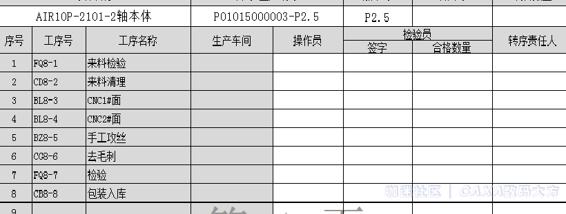

为什么使用CAPP里的行复制无法将内容复制到EXCEL中,甚至连其他表格也无法粘贴过去,只能在当前页面粘贴行。
我想要把表区里的内容给复制下来做一个Excel的新表
或者有什么办法能将此页的内容关联到新的一页表中,两个页面格式基本相同,互相可以关联

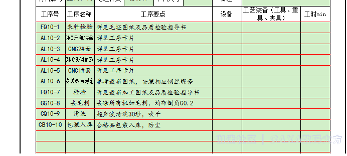

 楼主| 发表于 2019-2-13 13:34:21 | 显示全部楼层
第二张图里的内容我只能从CAPP里一个单元格一个单元格复制过去,效率太低了

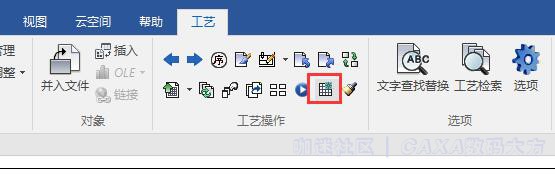

发表于 2019-2-14 11:29:50 | 显示全部楼层
用“块选择”工具可以实现从指定表区复制到EXCEL。

 楼主| 发表于 2019-2-27 15:42:27 | 显示全部楼层
hxd 发表于 2019-2-25 22:19
你好,你是什么情况下需要直接输出到EXCEL?
我们公司生产部门需要每个零件的工序流程,而工艺文件只是指导性文件,并不实际参与生产操作,须要另外做一份用于生产个车间流转的《转序卡》,这个卡片的内容实际上就是过程卡的内容,只需要把它复制下来即可,现在只能一个单元格一个单元格的复制,后期如果有修改工序的话,还需要再重新做这个流转卡,工作量相当之大

 楼主| 发表于 2019-2-27 17:34:58 | 显示全部楼层
跪拜,谢谢大神,问题解决了!!!
