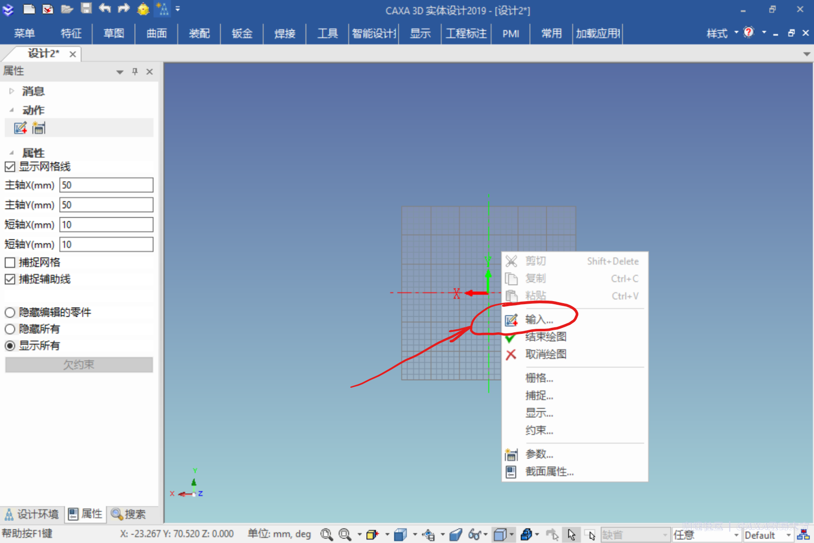

发表于 2019-2-19 16:49:32 | 显示全部楼层
草图中点击右键,“输入”即可导入CAD文件。

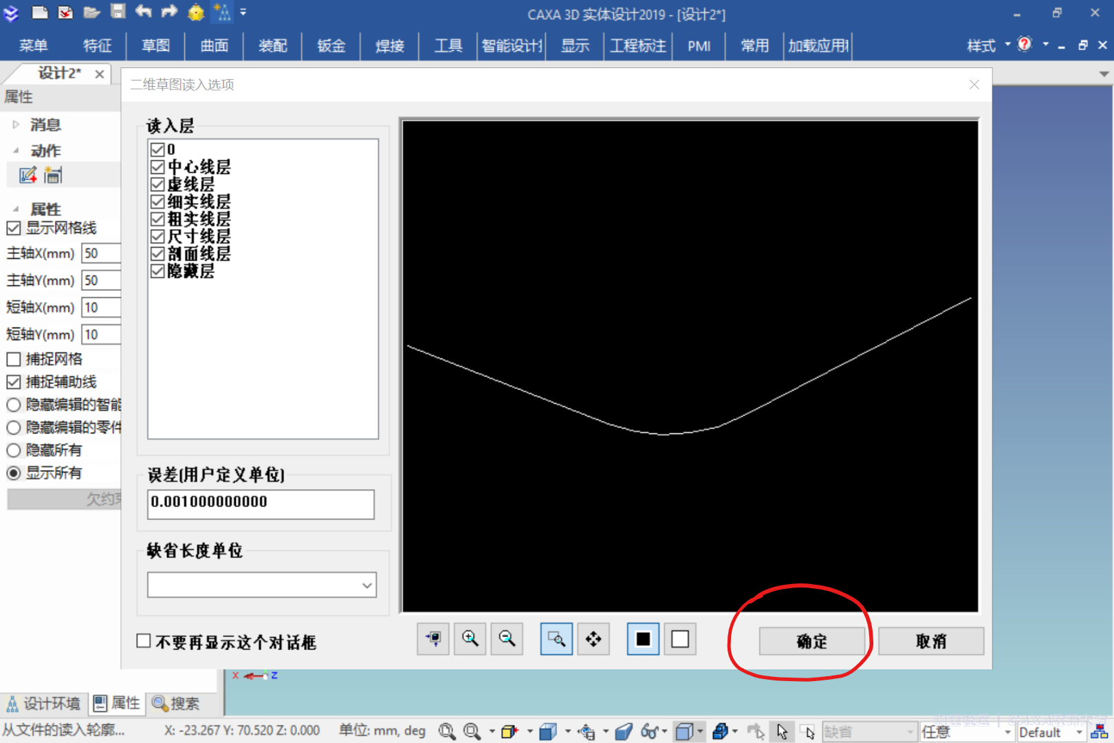

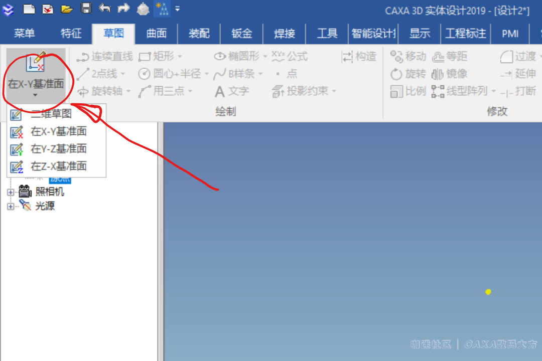

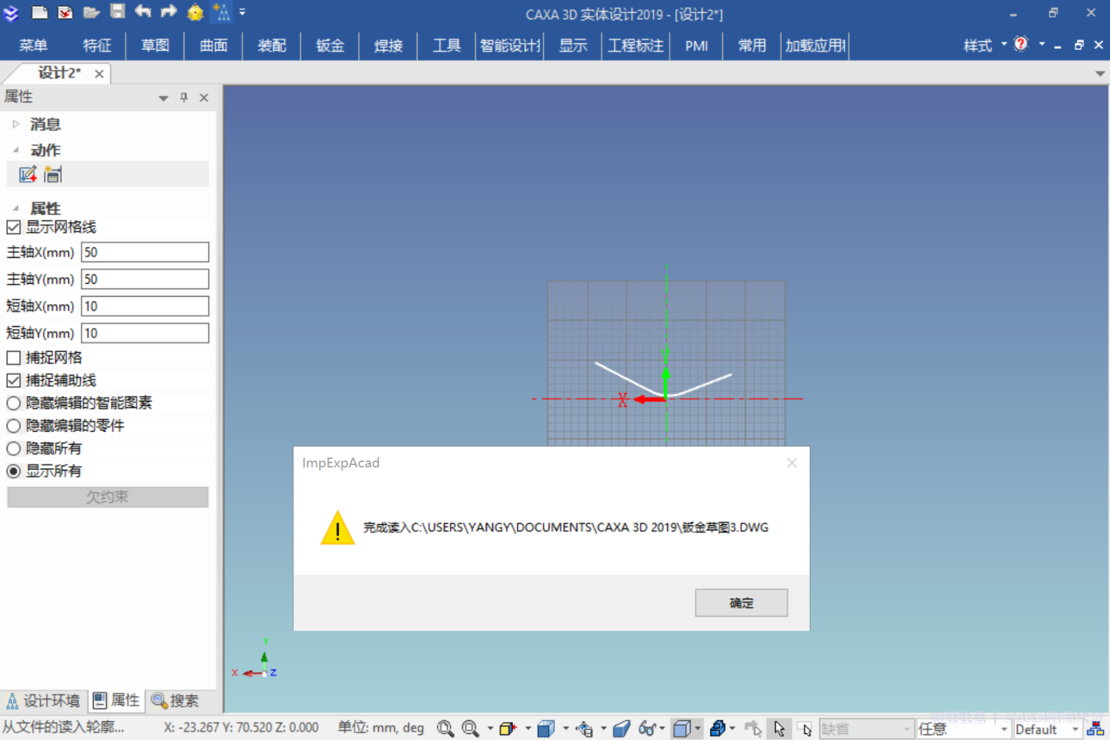

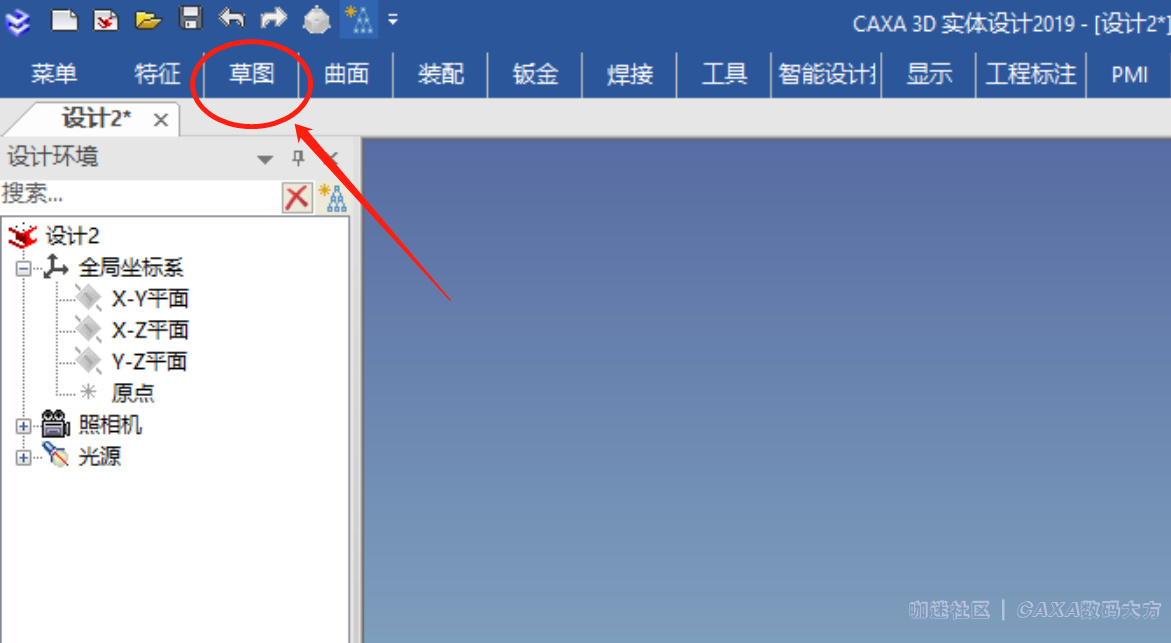

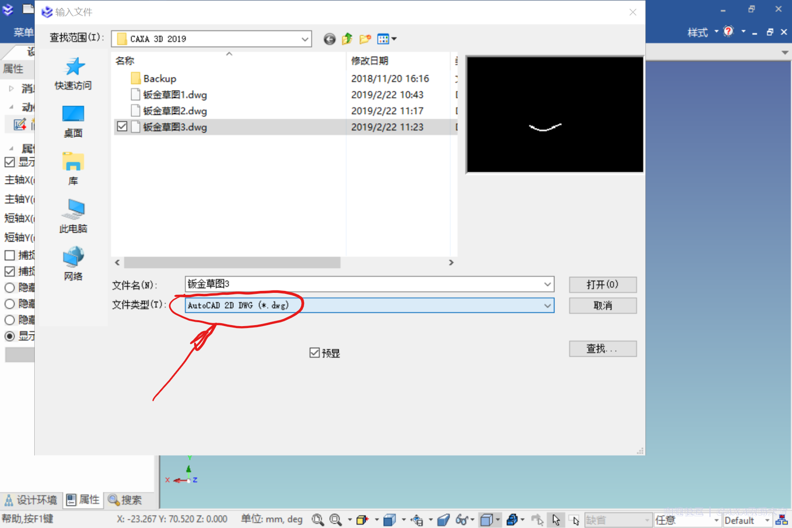

图片教程看看,能说清楚不...
CAXA3D草图导入cad6
CAXA3D草图导入cad6
CAXA3D草图导入cad5
CAXA3D草图导入cad5
CAXA3D草图导入cad4
CAXA3D草图导入cad4
CAXA3D草图导入cad3
CAXA3D草图导入cad3
CAXA3D草图导入cad2
CAXA3D草图导入cad2
