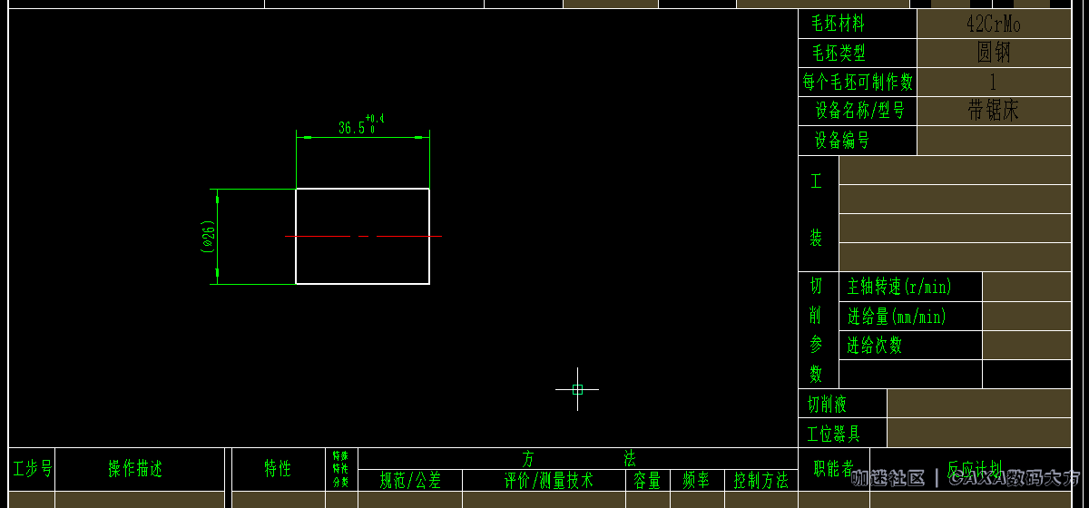

装的是CAXA CAPP2018,发现一个严重的问题,一直没办法解决!求助各位大神!如图,零件比较小,默认的1:1的比例画出来,图形就非常小,极度不好看,而且后面工序尺寸比较多,标注起来非常拥挤。

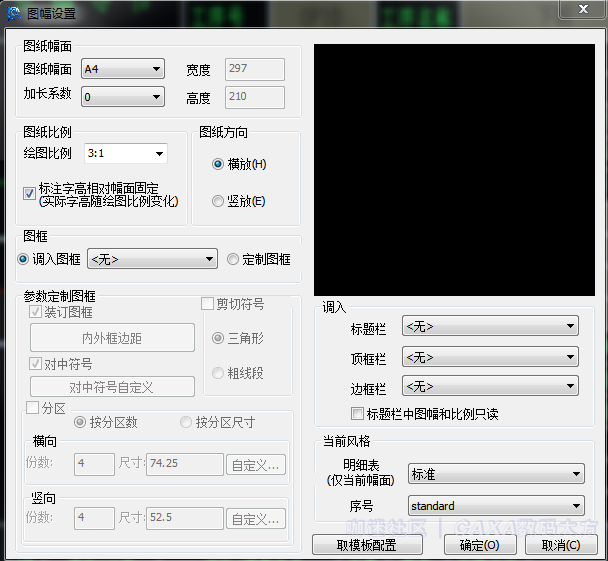

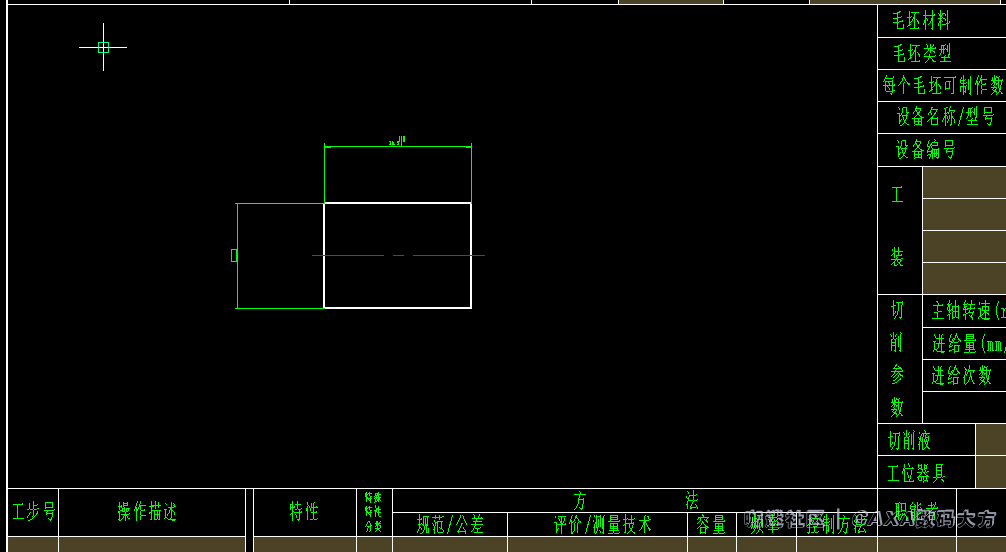

我想改变图纸比例,改成3:1,但是改过之后就成附件图那样子了,图形不但没变大,倒是尺寸标注变小了。
按照CAXA电子图板的使用方法,不就是这样更改图纸比例就可以了吗?
为什么这个CAXA CAPP不可以这样改?
请各位大神帮助一下我这个新手,谢谢啦!!!
默认的1比1状态
默认的1比1状态
改图纸比例
改图纸比例
改成3比1之后
改成3比1之后

 楼主| 发表于 2019-2-24 11:13:58 | 显示全部楼层
第三张图为默认的1:1比例的,第一张图为改成3:1比例之后的。

发表于 2019-2-25 22:18:22 | 显示全部楼层
你好,电子图板里修改绘图比例实际上是修改的图框大小和标准尺寸的字高,图形本身并不会变化,所以你看到的尺寸会变小,但是图形没变。另外工艺图表的模板是固定大小,所以修改图纸比例,工艺图表的模板是不会变的。
我常用的方法,供参考:
画好图后,Ctrl+X剪切图形和尺寸,然后Ctrl+V粘贴,此时立即菜单要选择“定区域”和“粘贴为块”,如附图。在工序卡的绘图区域里用鼠标左键点一下,你画的图就会根据绘图区域自动缩放了。以后要改图,就双击进图块里修改即可,这样既能保证图形是1:1的,而且也能看的清楚。
