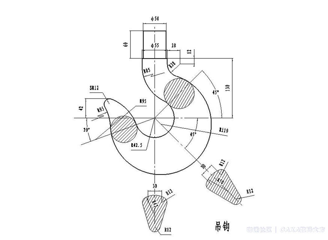

第四周题目:吊钩

发表于 2019-3-25 08:58:07 | 显示全部楼层
好像少点尺寸

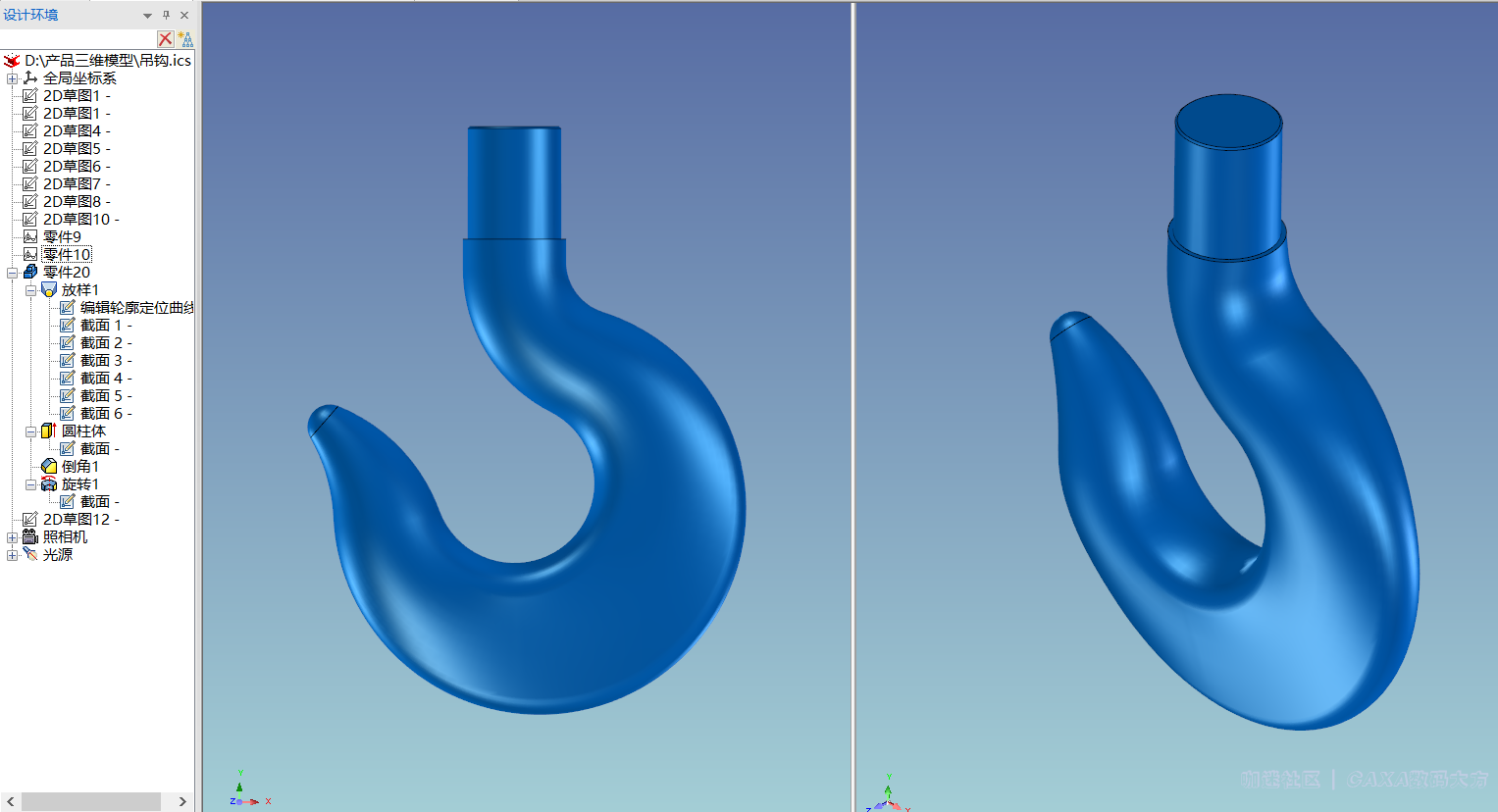

发表于 2019-3-25 11:52:27 | 显示全部楼层
这个不知怎么回事,用实体放样一直提示引导线与截面不相交,同样的画法在其他软件里就可以生成!

发表于 2019-3-25 14:00:40 | 显示全部楼层
勾尖位置没有定位尺寸,请高手指点。

发表于 2019-3-25 14:03:26 | 显示全部楼层
每周一练:吊钩(第四周)
回复楼上疑问,尺寸是全的

发表于 2019-3-25 14:04:34 | 显示全部楼层
做了一个,用的放样由于操作还不是很熟练就不上教程了

45554
发表于 2019-3-25 17:08:22 | 显示全部楼层
shangfajian 发表于 2019-3-25 12:38
R110定位点是否没有标注?
R110与R28相切同时圆心在下45°线上

发表于 2019-3-25 17:09:39 | 显示全部楼层
lxguang0218 发表于 2019-3-25 14:00
勾尖位置没有定位尺寸,请高手指点。
与R95相内切同时与水平轴向平行相距42的线相切
