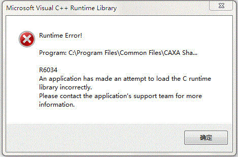

本人电脑比较小白,最近升级CAXA2011R2到R3后(安装了集成)。在图文档里浏览图纸的时候就会出现下面的提示。 确定后能正常浏览。

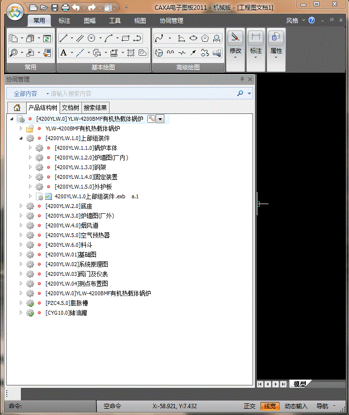

另外能不能把图纸排在零件前面~比如上部主装件这个图纸为什么不放在其他零件的前面。这样容易找到。

将原来的CAXA Info和CAXA View两个浏览控件完全卸载后(相关文件夹也要删除)再重新安装一遍

第一个问题已解决。谢谢。
