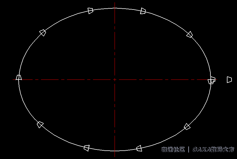

沿椭圆曲线外侧阵列一组方向向右的梯形块,梯形块的方向调整不过来,请大侠指教!!

没有明白您的设计意图。
但有一点您可以参考一下:
把梯形块做带基点平移复制到椭圆上,此时可以调整角度方向,然后做沿曲线的阵列

关于方向的问题,eb的帮助文件没有说明。
实际情况是,阵列的方向是以要阵列的原图形的y轴为基准,在选择旋转阵列时,选择了母线以后,再会选择阵列方向的,这个方向就是图形的y轴方向!
