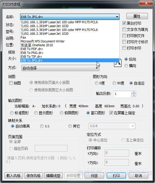

电子图板图纸如何转成图片?

发表于 2019-4-19 16:56:45 | 显示全部楼层 |阅读模式
打印,选虚拟打印机,可以在下拉菜单里选择输出PDF/PNG/TIF/JPG格式。

发表于 2019-4-29 11:27:25 | 显示全部楼层
如果填充颜色了,就不能正确导出图片,不信你可以试试,随便画一框,填充白色,然后在填充上随便写上一段文字,然后用虚拟打印机输出,jpg格式的图片,文字没有了,白色变成黑色,不过可以用QQ的屏幕截屏,可以得到png的图片,但缺点是不能截取大文件的图片,而且像素比较低
