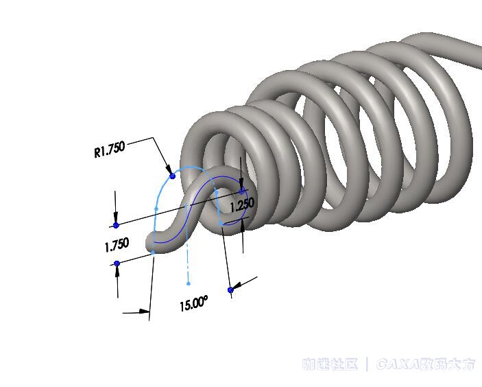

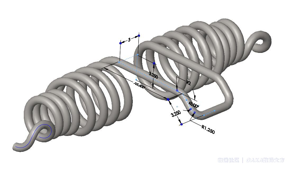

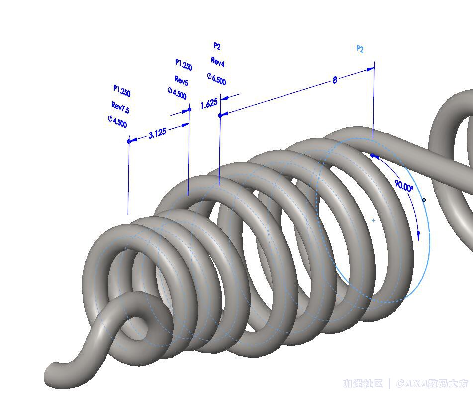

这道题是SOLIDWORKS的一道练习题,看看大家有没有好的方法简单快速的用实体设计做出来。为了便于理解我直接贴三维的模型上来。弹簧丝直径1mm。

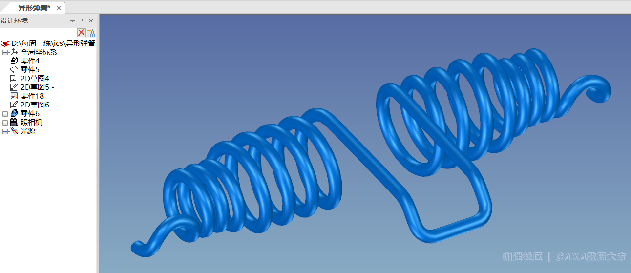

发表于 2019-4-30 09:16:09 | 显示全部楼层
3D CAD 每周一练:异形弹簧(第八周)
异形弹簧.ics
77 KB, 下载次数: 7901

发表于 2019-4-30 10:41:38 | 显示全部楼层
想问下rev值不是指圈数吗?为啥感觉不相符?

发表于 2019-4-30 15:39:42 | 显示全部楼层
午休时间,抽空做下教程。欢迎交流
每周一练(异形弹簧)教程.pdf
1.7 MB, 下载次数: 22495

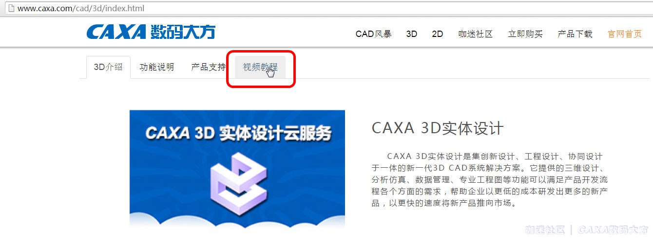

发表于 2019-4-30 15:49:21 | 显示全部楼层
大家可以到这里集中看牛工做的视频教程
http://www.caxa.com/cad/3d/index.html
