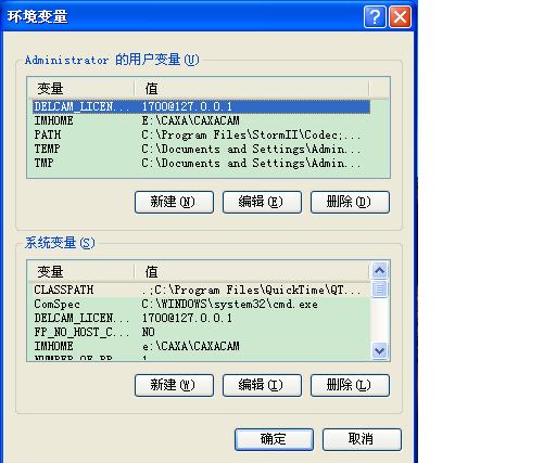

CAXA制造工程师2011大赛版加工轨迹出不来?最简单的加工都不行,等高线加工都不行,选取轮廓那些后弹出计算,提示栏哪里一秒钟就提示命令错误,失败。请问是怎么回事?我的是WIN7系统,我也设置了管理员运行,XP兼容模式,但还是不起作用。我重装几次了就是一直都是这个问题,加工不能用。其他都正常。

1.将破解文件覆盖到caxa安装目录中bin文件夹内。
2.在环境变量中设置好用户变量。
一切ok!

不知你是从哪儿拿到的版本?
建议你从CAXA网站下载使用。
另外,安装的目录不能有空格,建议按照默认目录安装,安装完后重启一下机器。
安装过程中,如果有360或瑞星等软件,建议暂时退出再安装。

我的也生成不了轨迹啊,平面区域加工可以生成,等高线的不行,而且也不能实体仿真,求解啊

是软件安装位置的问题,我的已经解决了,不要更改路径,只可以改变盘符!!

你是不是修改了程序的安装路径,用默认路程,只可以改盘符!
