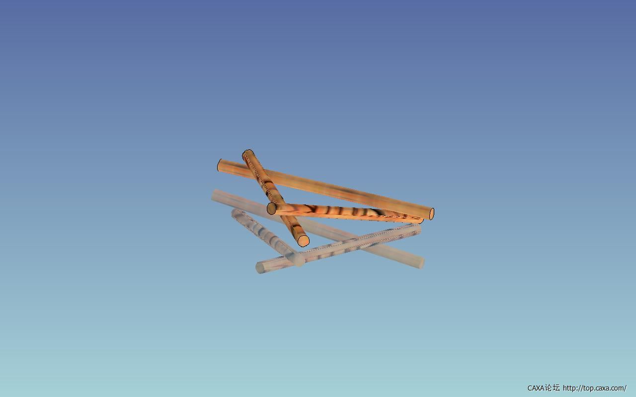

做出来的1楼或***11楼的朋友很快就脱离光棍了。
呵呵

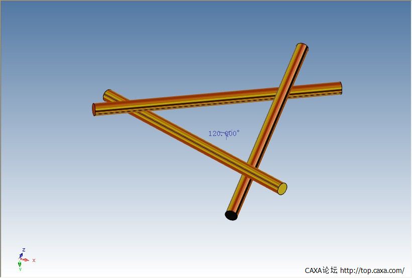

发表于 2011-11-14 16:34:00 | 显示全部楼层
三根等半径的棍子的话,貌似很容易吧?平行排列,然后用三维球旋转成三角形的样子,最后根据棍子的半径往上旋转一定角度,或者通过添加相切约束,很容易就可以实现
50
383
383
 楼主| 发表于 2011-11-15 21:30:00 | 显示全部楼层
就你的描述已经差很远了。呵呵

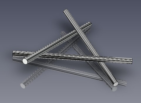

发表于 2014-3-14 10:45:51 | 显示全部楼层
有意思的问题,试试。
1805
5987
5987
发表于 2014-3-14 17:13:05 | 显示全部楼层
楼上的想法,表达的有些简略,没看明白。

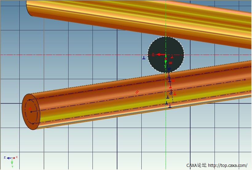

发表于 2014-3-14 15:51:15 | 显示全部楼层
装配一个我还没想到方法,但画一个这样的装配倒是简单;先生成模型,然后重新计算半径,投影棍子画出中心线,再生成垂于直中心线的直线,取直线的一半生成新的棍子。
21
210
2599
2599
发表于 2014-3-14 18:29:15 | 显示全部楼层
回复 7楼13019216357的帖子
亲,我的意思是先建模型,当然是任意的不想切的;然后进草图计算出定下的模形在相切的情况下圆的半径是多少。答案就是垂直于中心线的一半直线长度。
