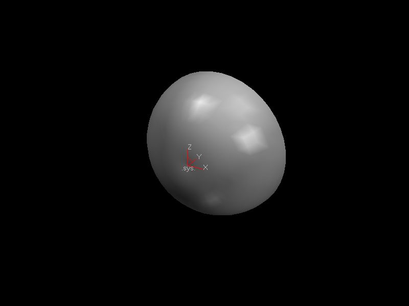

拾取加工对象,可是对着工件点击不起,是怎么回事啊?

左下角的状态栏有提示,根据提示基本就可以做出来。
四轴平切面让拾取的是曲面,不支持实体操作。
