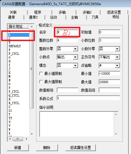

caxa制造工程师>後置处理2>生成G代码>西门子840D-5X-TATC-沈阳机床
生成程序後如何让B变成B1、C变为C1。(不通过文本修改,生成後就为B1、C1)
举例:N46 X-217.48 Y359.631 Z50. B-32.901 C=DC(87.422)
N46 X-217.48 Y359.631 Z50. B1=-32.901 C1=DC(87.422)

发表于 2011-11-21 09:31:00 | 显示全部楼层
在后置设置中可以直接更改啊,参考图片:
png
png
