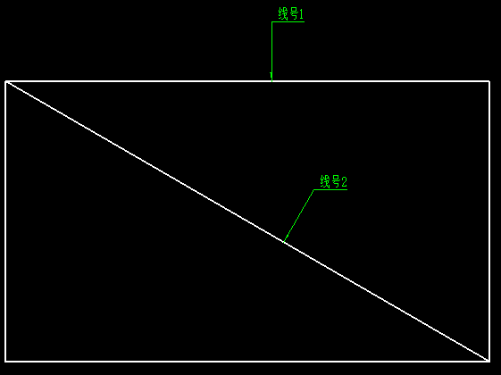

在CAXA2011中,标注引出说明时,引线与基线的角度是固定的,而不是像CAXA2005那样随意可变,请问应如何设置?使之可变。

拾取前按N,再点直线。

因为拾取的是线不是点。

标注完之后再编辑一下就好了

标注前不选正交就可以自定义角度。

我试了,不行

这个方法是可以,只是不如2005直接
