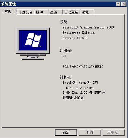

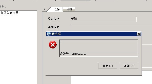

紧急求助,在走流程的时候,产品自动发布的脚本在执行的过程中出现如下问题,同样的脚本设置方法在自己电脑上是可以执行的,在服务器上执行不下去:

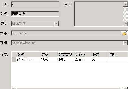

1. 服务端\CAXA\CAXA EAP\1.0\log\scriptenginer.log中 有什么错误信息 ?
2. 工作流里,程序定义时 ,默认值选择的是?
3. lz附件里的是重发布脚本 ,帖子里提到是发布。

脚本设置是没问题的,是脚本与软件版本兼容性问题。我的脚本是0902  R4图文档版本的脚本,正是发布的R4版本 脚本无法执行。现在要想用这个脚本,必须用0902那个临时版本。

需要把平台到bin下的路径加入到环境变量里,之后重启电脑在把应用事件加载一下。否则可能流程执行时会报错,如另一个帖子http://top.caxa.com/showtopic-8590.aspx。说明书尽量写详细呀,拜托各位哥们了!

这是软件版本的问题,那是2011年的帖子,2011R4图文档还没发布,临时给客户拿出来的一个版本0902的临时版本。此临时版本有一个临时发布脚本。后来脚本正式发布以后,想用正式脚本替换临时版本的,结果发现不行,报上述错误的。现在的签名发布脚本没问题,且配置方法和我上图的也不一样,无参考价值。
