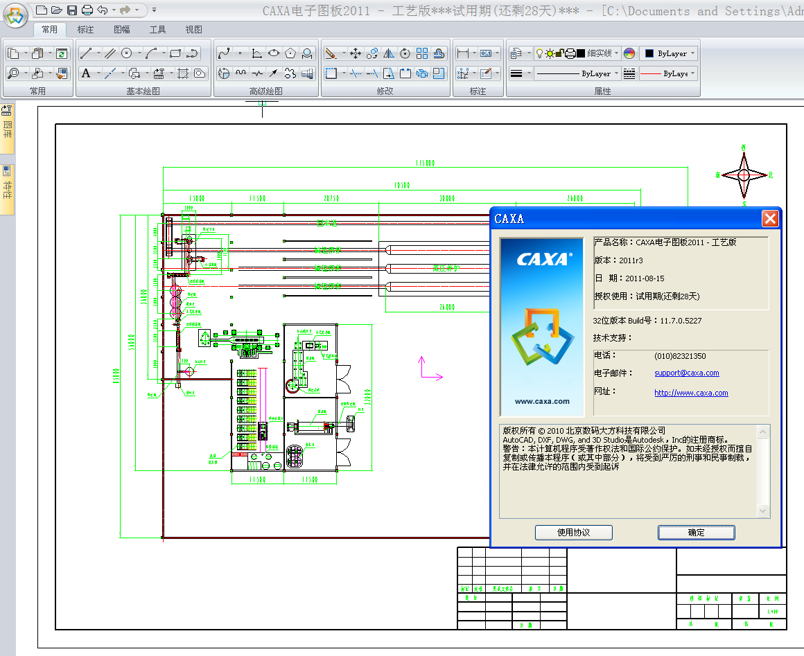

发表于 2011-11-23 10:50:00 | 显示全部楼层
您这个属于电子图板的问题,工艺2011r3集成了电子图板的最新版本。
这个文件我使用工艺2011r3版本打开没有问题,您可以下载最新版本试一试。
下载地址http://resource.caxa.com/ZyInfo.aspx?ZyId=1920
 楼主| 发表于 2011-11-23 11:15:00 | 显示全部楼层
谢谢你了
2463
14898
发表于 2011-11-24 09:35:00 | 显示全部楼层
采用电子图板2011r1/r2/r3,工艺2011r1/r2/r3进行验证,在2011r3之前的版本打开确实会报异常。但电子图板2011r3和工艺版2011r3,此问题已经解决
