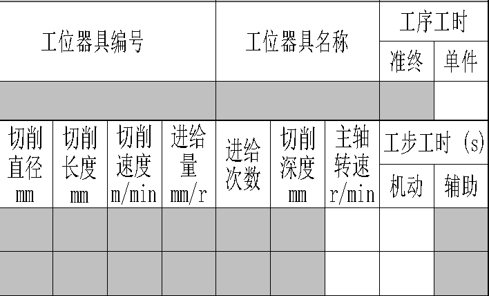

我想在工序卡片中根据工件加工的直径和切削速度,自动计算出主轴的转速。

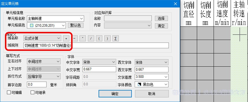

工序卡片中单元格按下面公式设置

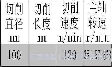

填入切削直径和切削速度后,可以自动计算出主轴转速,但是小数点位数太多了,我想只保留到个位值。
请问各位大侠,如何自定义公式计算值保留的小数位数?

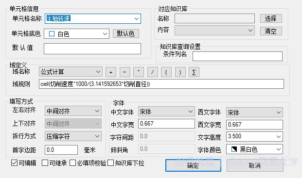

翻了一下帮助,找到解决的办法了
在定义『主轴转速』那一列的单元格时,输入如下域规则:
ceil(切削速度*1000/(3.141592653*切削直径))
可将计算的数值向上取整。
这样就能快速方便地计算出工时。
