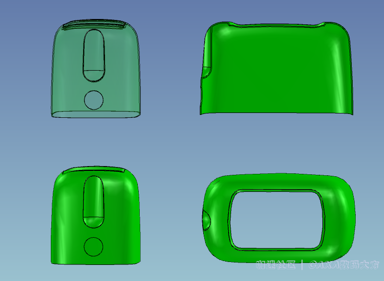

壳体(第十一周)

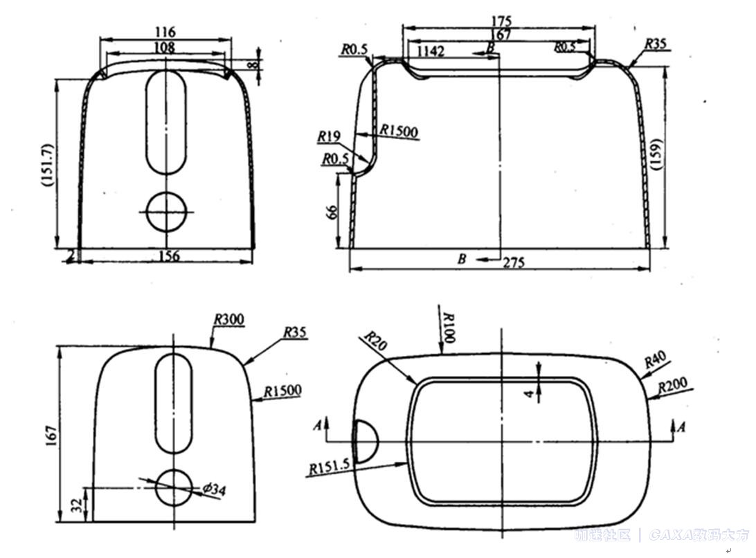

每周一练:壳体(第十一周)
其中R100尺寸改为R1000
欢迎交流

发表于 2019-5-27 16:23:46 | 显示全部楼层
n_hbhy 发表于 2019-5-27 15:22
关于教程,过几天再上传。
有利于大家思考不要被我的方法固化。实在是做不出来再来看教程 ...
r100应该是r1000,我看出来了,但想问下,1142的正确尺寸是多少,114.2?
1142
1142
691
4万
45554
发表于 2019-5-27 17:31:45 | 显示全部楼层
我是按照117搞的
88
2798
2798
发表于 2019-5-29 07:44:24 | 显示全部楼层
还有,AA剖没有显示直径34
691
4万
45554
发表于 2019-5-29 07:54:26 | 显示全部楼层
caxawq 发表于 2019-5-29 07:44
还有,AA剖没有显示直径34
是的,但从另外两个视图可以确定是孔

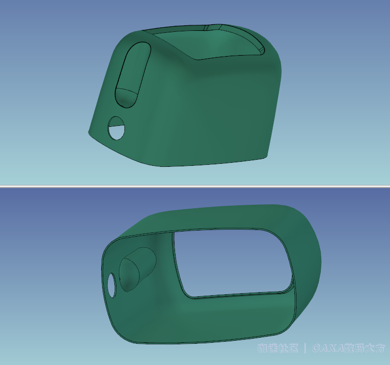

发表于 2019-5-29 15:17:16 | 显示全部楼层
有些尺寸不能确定 改了一下 不知道为什么抽壳不行  用表面平移 然后分割实体后删除芯块做的壳
做完了还是和图纸有出入:上方开窗似乎做的不对 请高手正解后学习一下。

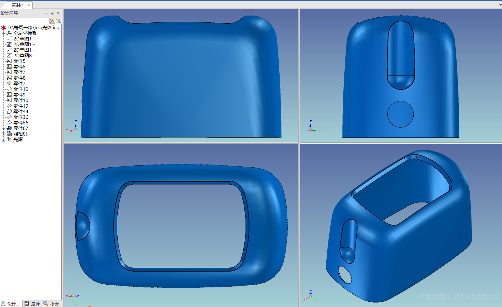

发表于 2019-5-30 13:31:29 | 显示全部楼层
上图了,草图 曲面 缝合 抽壳
