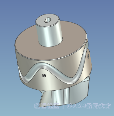

lxguang0218 发表于 2019-6-5 11:05
侧面的螺孔5-M4 大概标错了 因该是4-M5  顶端的螺孔没找到标注。
侧面4个加顶部1个不就刚好五个了嘛

发表于 2019-6-12 10:29:13 | 显示全部楼层
daowuhen 发表于 2019-6-11 16:49
侧面4个加顶部1个不就刚好五个了嘛
sorry 水平有限没看懂图 多谢指教

发表于 2019-6-12 14:24:07 | 显示全部楼层
lxguang0218 发表于 2019-6-12 10:29
sorry 水平有限没看懂图 多谢指教
谦虚,我也是瞎推的,但按理是这么数的

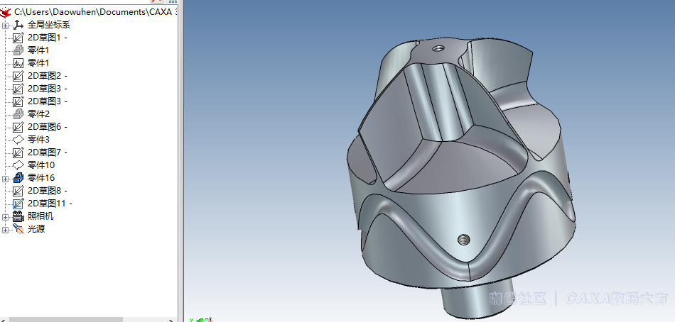

M4螺孔用的自定义孔简化画的,能偷点懒就偷点懒吧。还有就是四片叶片,感觉看截面图截面2是往右转,叶片分布应该也没有旋转45度的角度,但看大伙都没依它,我也随大流了,不然就跟视图对不上了,或是有大神出来给我指正下,谢谢

发表于 2019-6-12 15:39:40 | 显示全部楼层
daowuhen 发表于 2019-6-12 14:30
M4螺孔用的自定义孔简化画的,能偷点懒就偷点懒吧。还有就是四片叶片,感觉看截面图截面2是往右转 ...
按照图纸理解确实应该向右旋,但是图上还有三维实体做参考,只能按照三维结合二维图进行了。

发表于 2019-7-3 18:35:53 | 显示全部楼层
只有你的叶轮做对了。赞一个。
