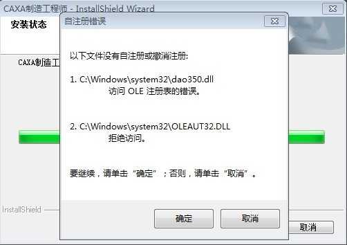

win7系统安装CAXA制造工程师2011R2出错

求如何解决?

原因可能有两个:
1、没有使用管理员权限安装。
2、其它软件给拦截了,导致注册失败。
直接点“确定”就可以,不影响使用的。

以管理员的身份打开
