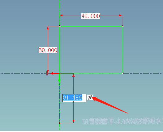

如下图所示:
希望下方标注的尺寸等于上方矩形边长30与40的乘积,应该如何操作?

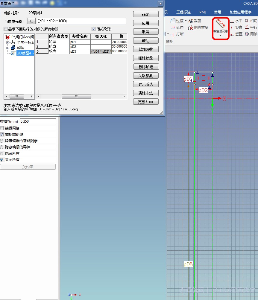

发表于 2019-7-1 15:04:56 | 显示全部楼层
对线段进行智能标注,然后进入草图参数,设置几个尺寸之间的关系式。

 楼主| 发表于 2019-7-1 18:44:35 | 显示全部楼层
多谢fengrongtan!明白了。

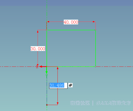

发表于 2019-7-10 16:25:31 | 显示全部楼层
fengrongtan 发表于 2019-7-8 15:44
点一下会变成f(x),但不知道怎么用,教教我们~
这样就可以直接进行加减乘除的运算了
