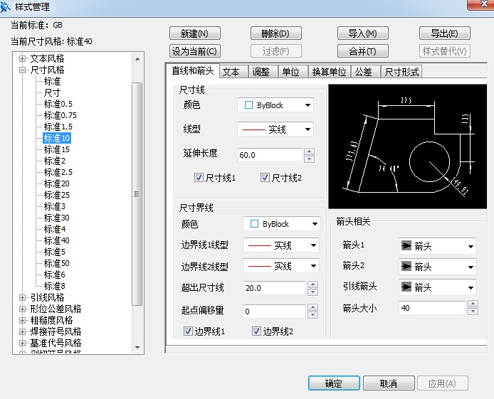

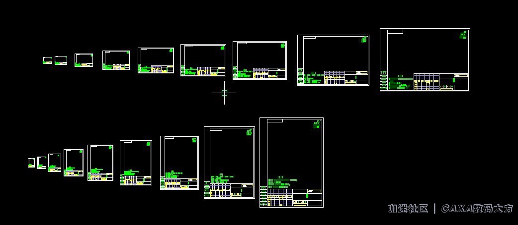

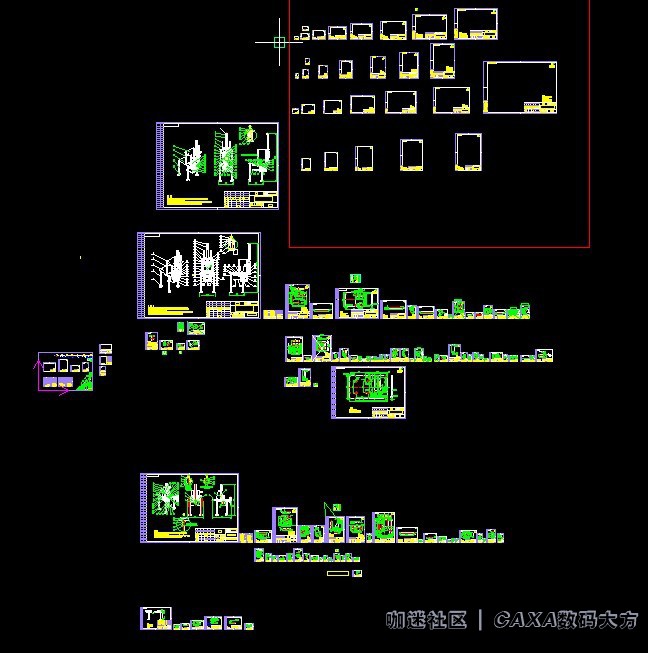

CAD过来的选手,喜欢将所有图纸放一个文件里面。所以会有各种比例的图框和标注风格。

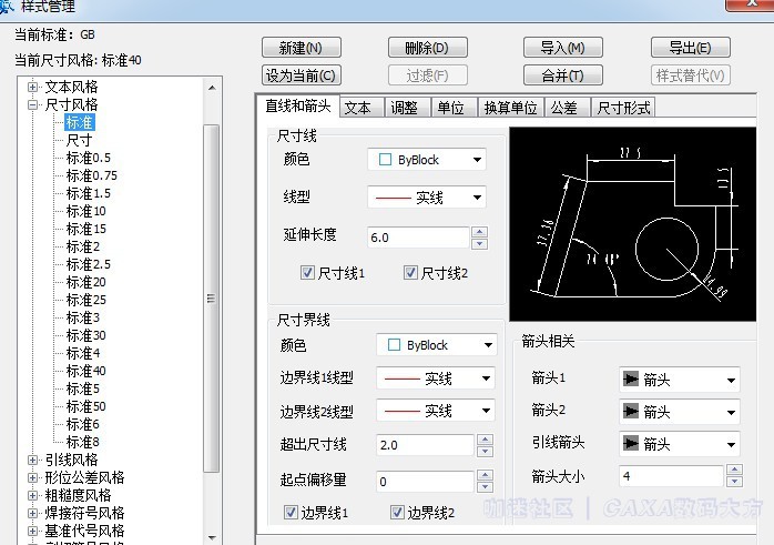

尺寸标注的标注风格弄好了,但是现在遇到一个问题:
形位公差、粗糙度、基准、序号等等,这些元素好像不能和我的标注风格匹配。
就是默认是标准(1:1)的,然后我的图框是1:2的,我的标注风格也选了1:2,这都可以用。但是就是基准这类不会自动变成1:2,还是默认的1:1.
然后求解,怎么弄。

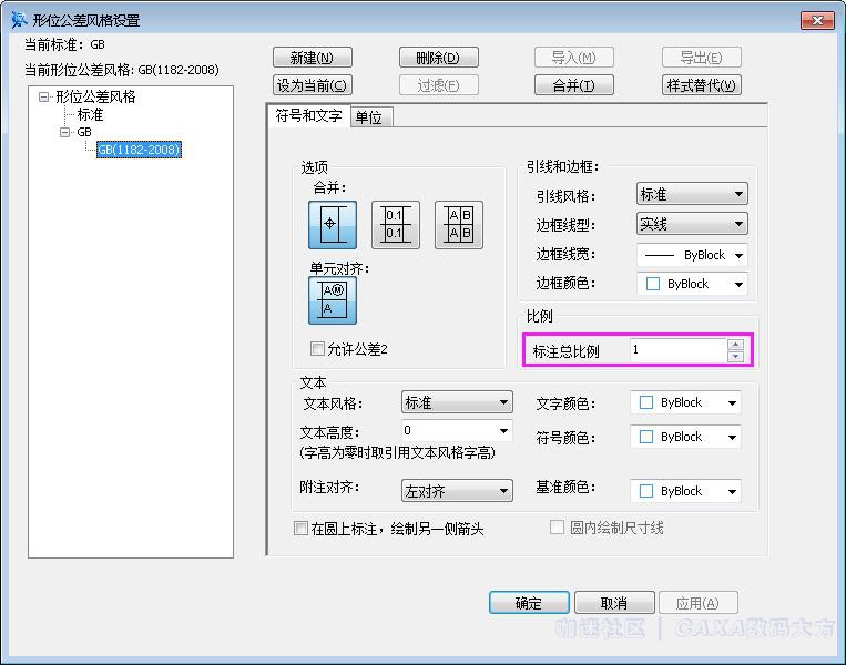

需要在各自的风格设置对话框内,单独设置形位公差、粗糙度、基准代号的标注总比例。

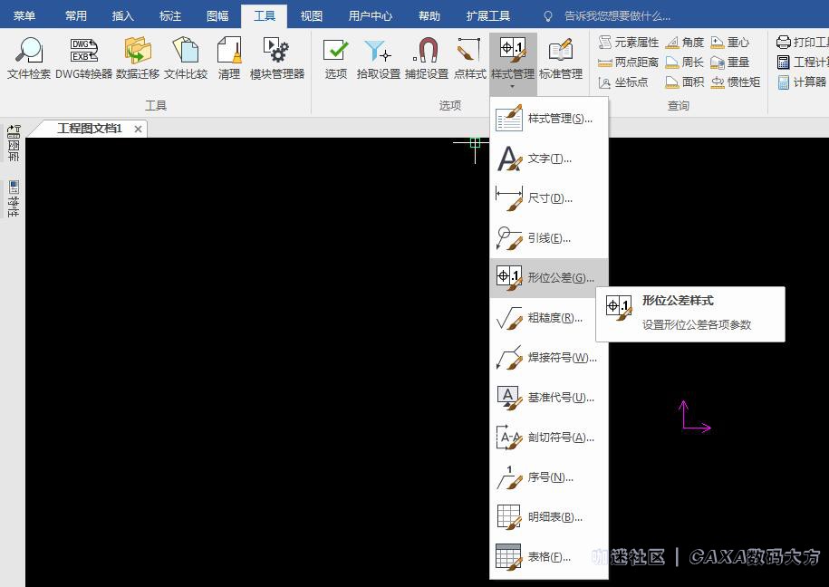

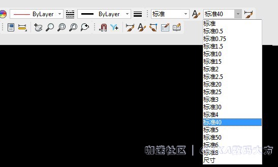

我设置的是尺寸风格,你说的那个形位公差这个要怎么设置?我单独在形位公差里面设置了一个,但是没用。。。只能自己手动选。例如: 我尺寸是10倍的尺寸标注,要标形位公差了  手动去样式里面选一个10倍的形位公差。
有没有自动的,我手动选了10倍的尺寸标注,剩下的形位公差等等自动也会变10倍的,这样画图效率才高啊。否则用一个手动选 一个!!………………

没用的,最后的方法就是行为公差也弄了很多风格,然后基准、序号。。。。全都都得弄很多风格,各种大小。然后用的时候进样式里面选,在出来画图。想想就崩溃!!!
个人建议改进一下吧。把这些全部整合到尺寸风格里面去,选一个尺寸风格全部搞定,不是简单又轻松。
对喜欢一张张出图的人也没有影响。对我们这种喜欢很多图纸放一起的也轻松。
个人建议:改改吧。我们搞非标设备的,基本都是很多图放一起,方便看和整改。
下个版本在看看行不行

建议用模型画装配图,零件图画在布局里,这样,各个风格就独立了,包括各种风格,就不用单独设置了。少了各种风格,文件大小也会小很多。
不过caxa为了迎合大量Acad的用户,也可以在风格里包括各种设置。
