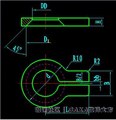

参数化零件(第十四周)
要求:
按下面图纸要求利用“变形设计”功能完成零件的参数化,并添加3个以上规格的尺寸,提交文件格式为图库文件,后缀为icc

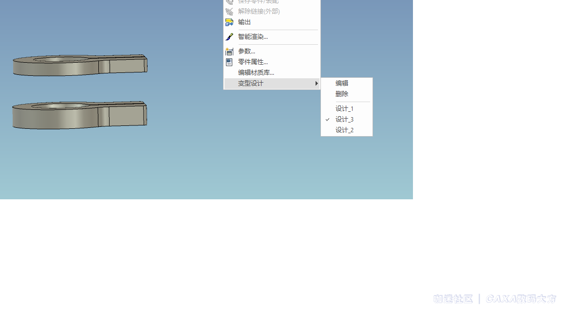

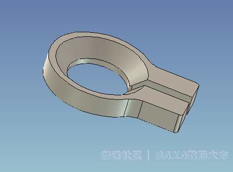

发表于 2019-7-16 10:26:30 | 显示全部楼层
按照帮助教程里的实例学习了一下 做得不好请大家批评
变型设计学习.icc

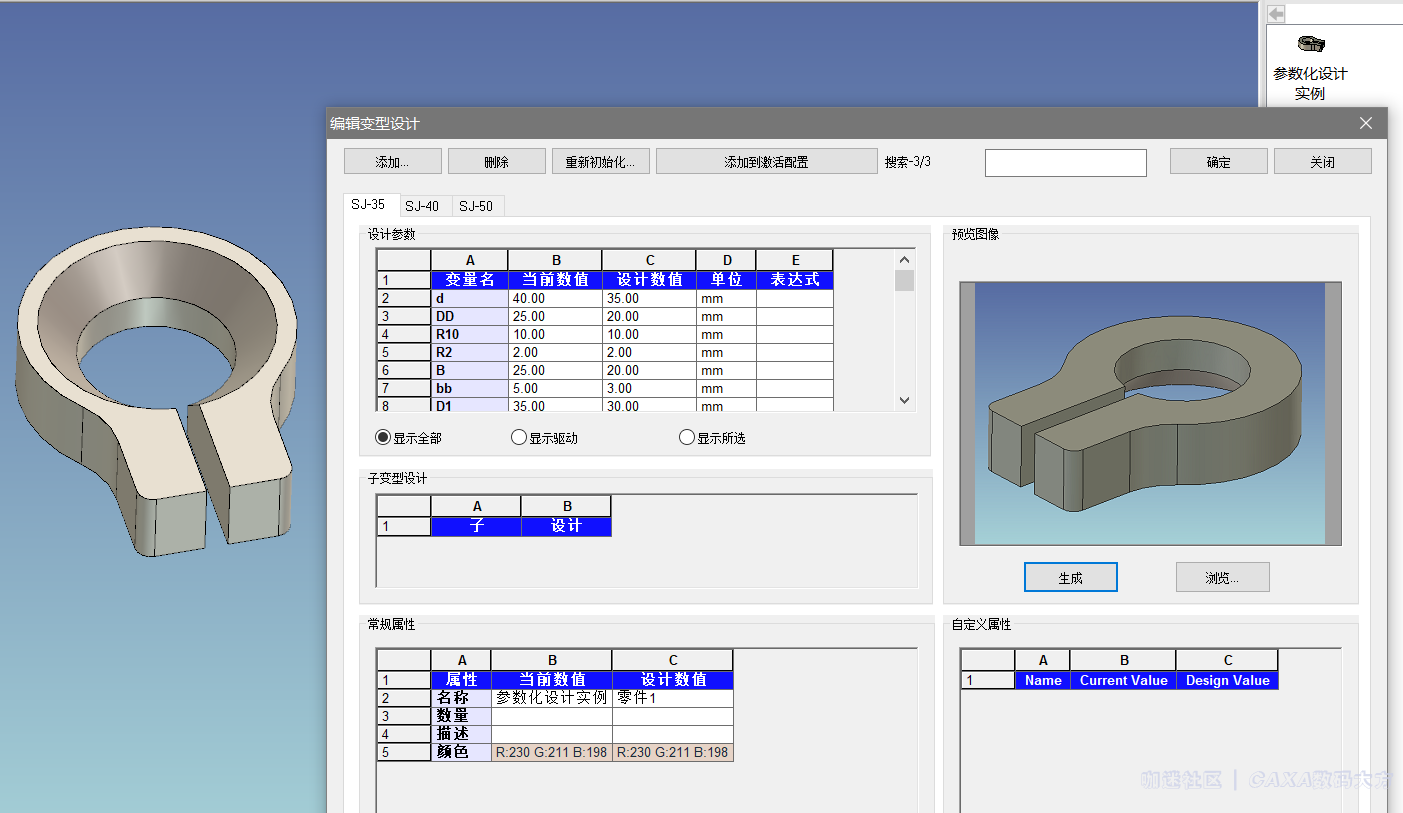

发表于 2019-7-17 11:03:31 | 显示全部楼层
边学边做 请大家多批评,水平有限错误之处敬请原谅。
参数化设计实例.pdf

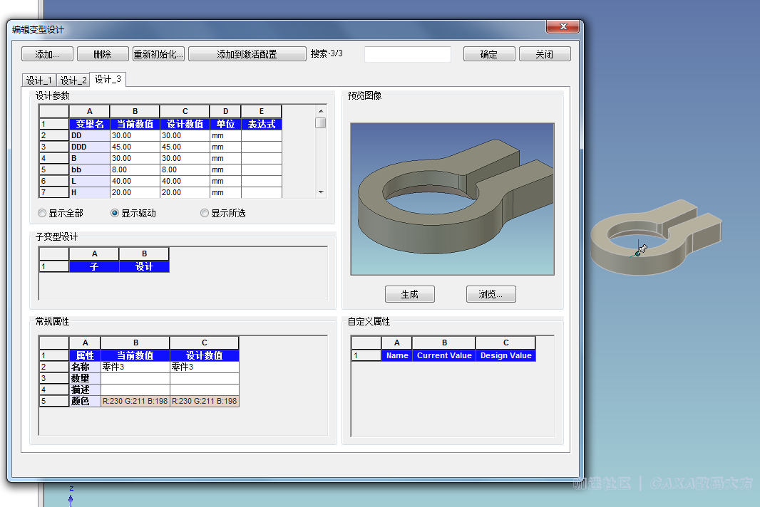

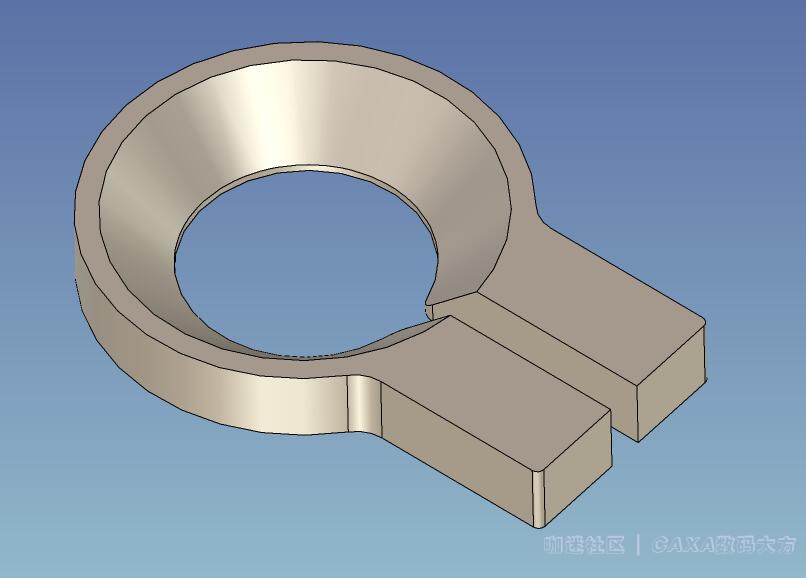

发表于 2019-7-18 09:05:47 | 显示全部楼层
准备开做
参数化零件.icc

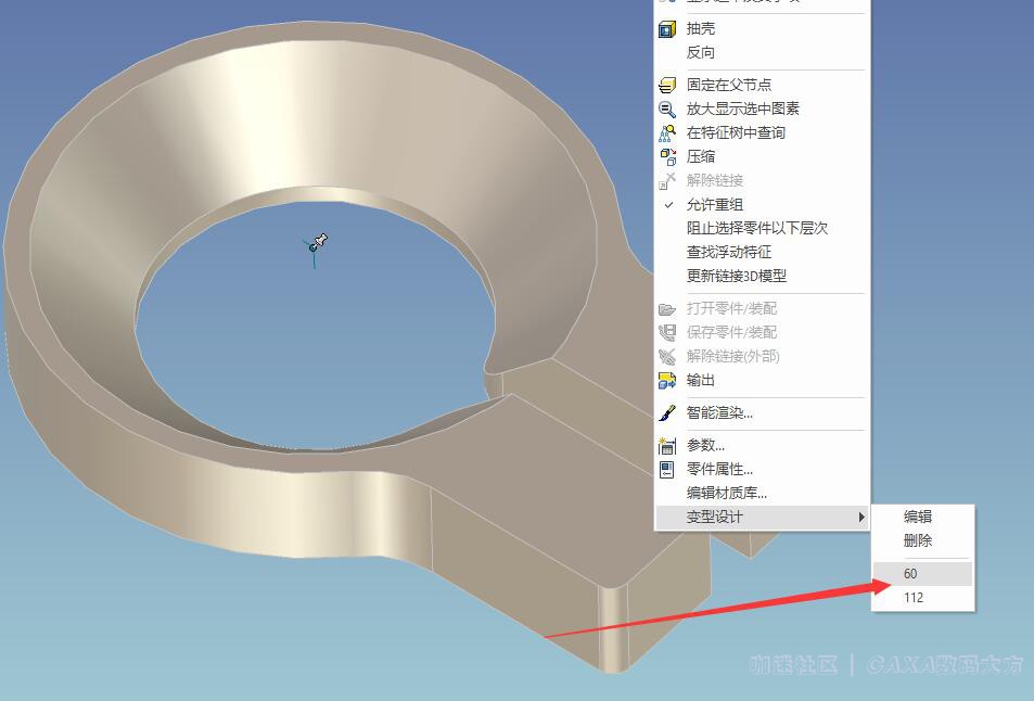

发表于 2019-7-21 13:46:40 | 显示全部楼层
给拉伸加参数搞了好长时间
参数化零件.icc
