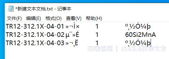

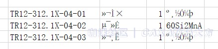

Win10系统中CAXA2019复制明细表标题栏文字出现乱码,英文字符没事,汉字全部是乱码,WIN7系统没有问题
明细表内容
明细表内容
复制到WPS中乱码
复制到WPS中乱码
到记事本中也是乱码
到记事本中也是乱码

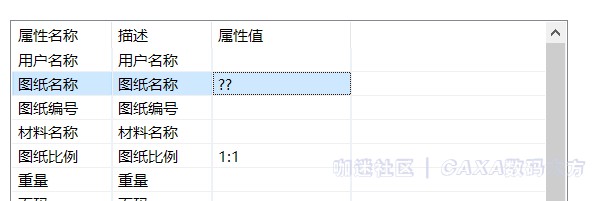

 楼主| 发表于 2019-8-7 20:22:29 | 显示全部楼层
从非电子图板途径复制的汉字粘贴到电子图板中会变为问号,双击电子图板表格再复制才没有问题
