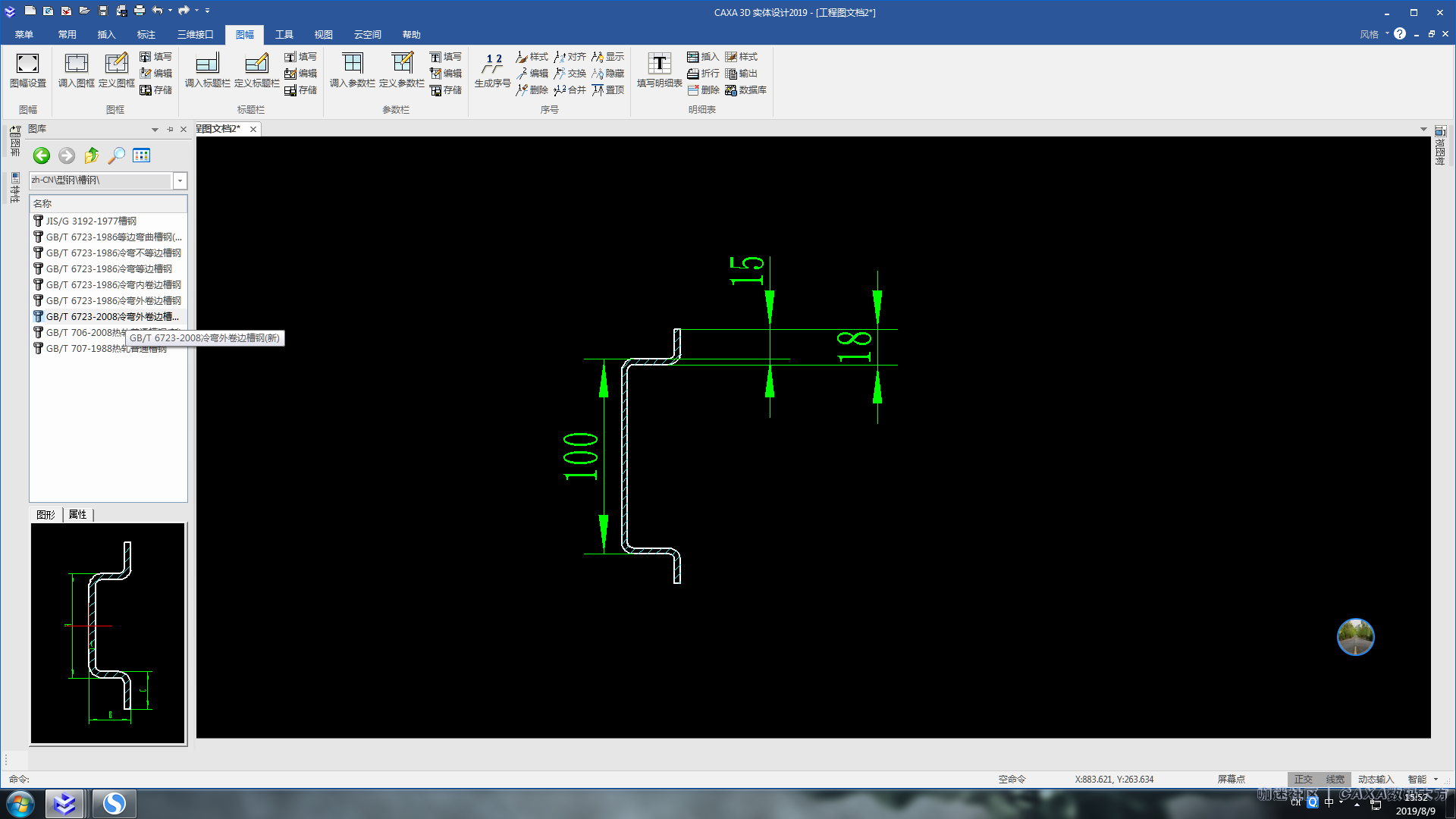

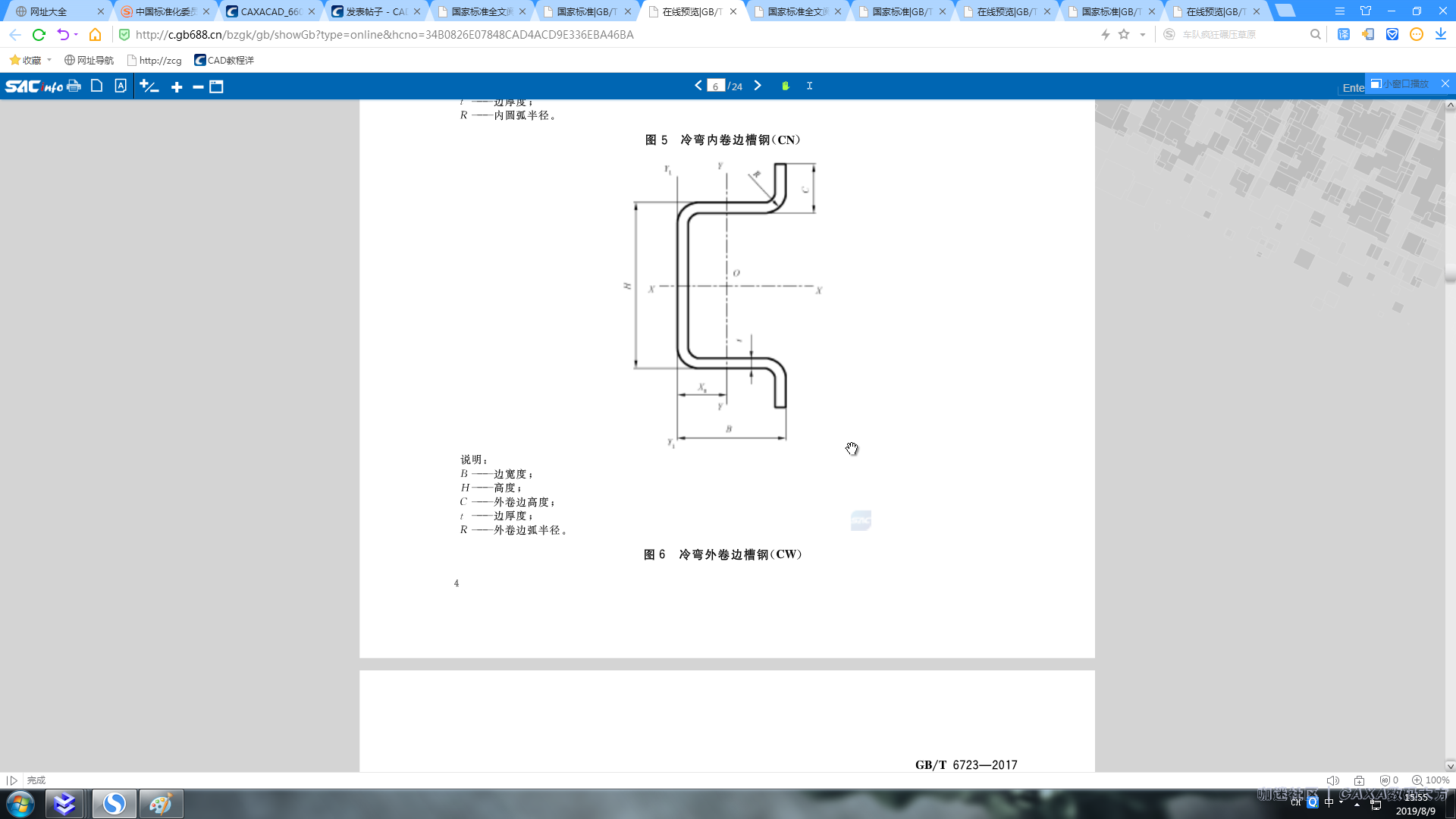

冷弯外卷边槽钢,图库里的尺寸与国标不符,请核实
查最新标准号:GB/T 6723-2017,上图(软件中)中的C=15,国标中C指示的位置和上图18所示的为同一个位置,此型钢在软件中的总高尺寸比国标大了2个壁厚。
