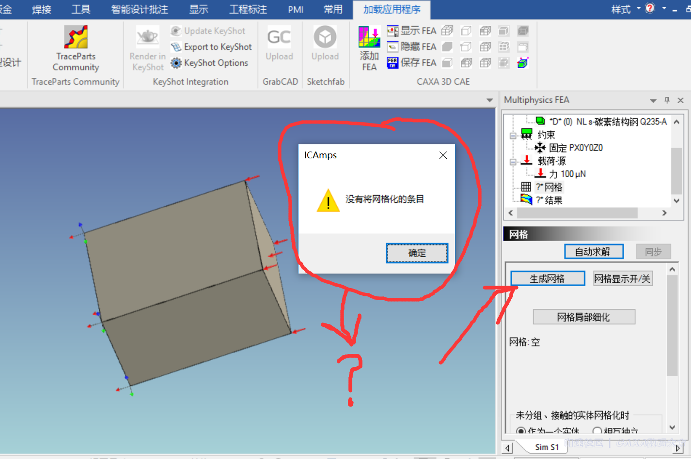

CAXA3D 2019 CAE在做有限元分析时点生成网格后出现这个“没有将网格化的条目”是什么原因?
WIN7和win10系统都是这样的

刚才瞎78点 点出来了 是模型那块 右键开启/关闭 让前边没有D

后面还有个坎 no valid analysis license 没有有效分析许可证 这是什么鬼 哈哈哈哈哈哈哈哈哈 不好用 啊啊啊啊啊啊啊
