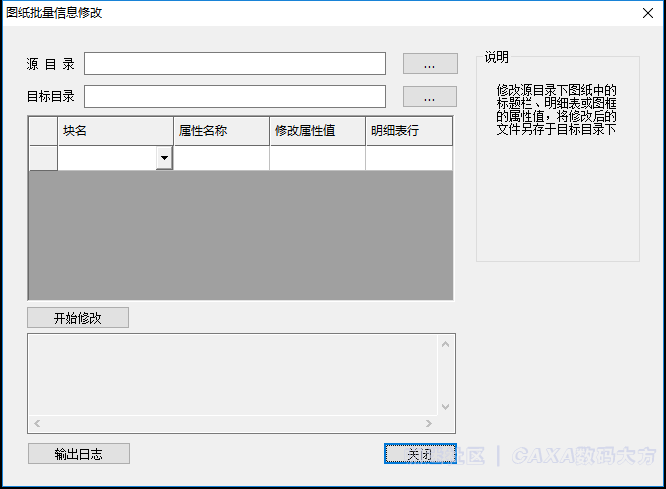

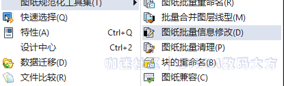

一批图纸需要更改标题栏中的图号,感觉CAXA中的这个功能是解决这个问题的。可是弄了半天,不行啊。
比如,把ABC改成DEF,怎么设置。

请您参考下附件中的视频和文档
图纸批量信息修改.exe
7.26 MB, 下载次数: 23201
图纸批量信息修改说明.txt
564 Bytes, 下载次数: 11288

 楼主| 发表于 2019-8-28 12:44:29 | 显示全部楼层
勿忘心安 发表于 2019-8-28 08:58
请您参考下附件中的视频和文档
这么用基本没有使用场景。不可能一批图纸更改的内容一模一样。
最基本的通配符功能都没有
应该是把ABC改为DEF功能

发表于 2019-10-18 08:31:16 | 显示全部楼层
这个功能只是修改属性值,不是替换。不管原来的属性值是什么,都是改为DEF。
把ABC改为DEF,XYZ也是改为DEF。

 楼主| 发表于 2019-10-18 15:09:05 | 显示全部楼层
所以这个功能有什么用?
我想要的替换功能怎么实现呢?
