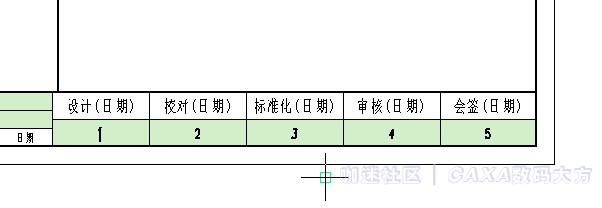

求助:谁会更改工艺图表中定义图框中的字体样式?
186
186
发表于 2019-8-30 16:37:44 | 显示全部楼层 |阅读模式
上图中12345目前显示黑体,想更改成宋体

 楼主| 发表于 2019-8-31 11:23:02 | 显示全部楼层
已解决,在模板中更改文字样式标准就好

发表于 2019-9-3 14:14:32 | 显示全部楼层
如果只是想一张卡片中修改,那可以直接使用“列格式刷”,修改字体、字高等,从2019开始还提供了修改加粗、改变字体颜色等功能
