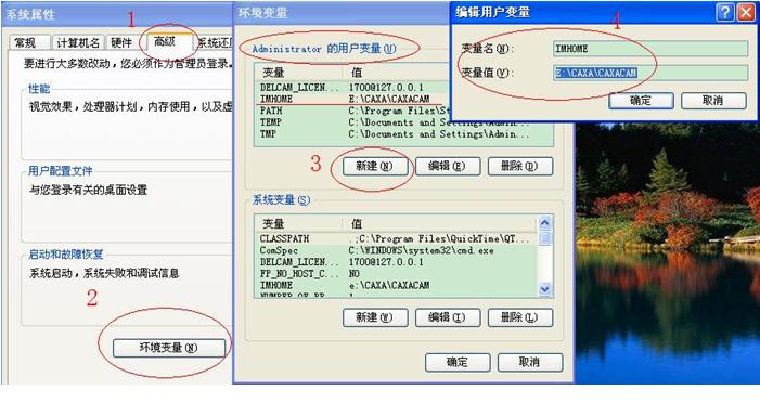

下载了CAXA制造工程师2011不能进行实体仿真。也不能生成等高线加工怎么办

发表于 2011-11-30 13:02:00 | 显示全部楼层
不能生成刀路的原因是用户变量未设定,按图示设置即可。
 楼主| 发表于 2011-11-30 17:58:00 | 显示全部楼层
不是所有的加工不行,就是等高线加工是,在正准备生成模型信息后,就什么都没有了。没有轨迹线,平面区域加工是可以的,只能进行线框仿真,不能进行实体仿真。
