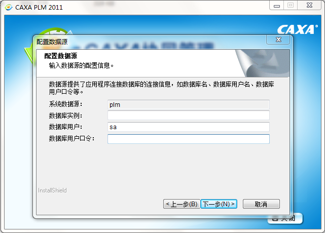

 楼主| 发表于 2011-11-30 18:47:00 | 显示全部楼层
数据库已启动,感觉数据库地址不正确。按上面的问题表更改还是一样。启动服务。提醒服务启动后停止。。什么什么的。
png
png
在这个数据库实例里面怎么填?

发表于 2011-12-12 15:25:00 | 显示全部楼层
回复 3# lxd541604 的帖子
实例一般是默认的。
数据库连接是否正确,可以手工添加ODBC测试一下。

发表于 2011-12-13 00:01:00 | 显示全部楼层
这个错误我也犯过
数据库实例为空,不用填,我因为习惯一直填 local
结果可想而知
110
发表于 2011-12-13 09:46:00 | 显示全部楼层
你看看服务器控制台里面的“设置”,找到“主服务器参数设置”和“数据库参数设置”,这里面的服务器地址和服务器名称是否正确!我也碰到过类似的情况,就是这两个地方的参数没设置对,ip地址默认是第一次安装时的ip,但是后面在使用的时候,ip地址发生变化了,所以服务没有办法正常启动!
